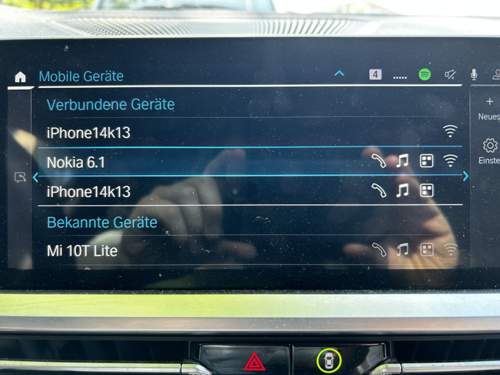

Hi, ich hab genau das gleiche Problem.
Es liegt meiner Meinung nach daran dass Bluetooth und wlan als zwei getrennte Verbindungen (Geräte) angezeigt wird wie auf deinem Screenshot.
Beim Android meiner Frau ist das wlan Symbol als viertes in der Reihe und es wird nur ein Gerät angezeigt.
Hab auch schon alles mit löschen und neu verbinden versucht, Fehlanzeige.
Werde mal just for fun die app auf Android installieren und schauen ob’s geht ;)
Über das alte Nokia android hat es geklappt :p - siehe screenshot.
Man sieht auch bei mir wird das iPhone als 2 Geräte angezeigt- rafft die App nicht.

Dass das iPhone als "2 Geräte" angezeigt wird mit Wlan Verbindung in einer separaten Zeile liegt an der Einstellung "Private WLAN-Adresse" in den Wlan Einstellung vom jeweiligen Netz.
Das kann man deaktivieren - dann erscheinen alle Verbindungen in einer Zeile.

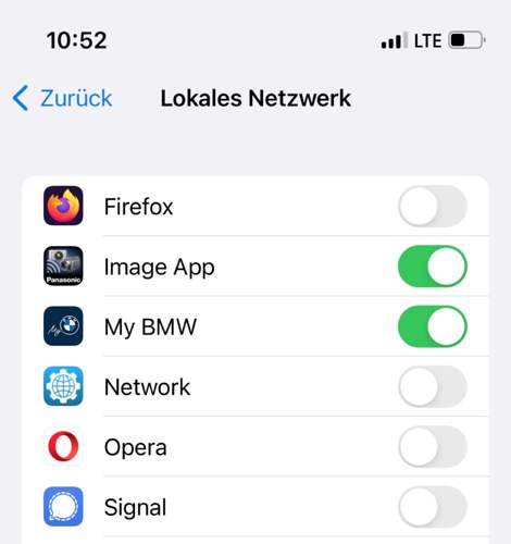

Man kann das "Lokale Netzwerk" auch per Hand aktiveren, in den Einstellungen der MyBMW-App.
.jpg
Das Problem ist, dass diese Funktion nur angezeigt wird, wenn die App es jemals angefragt hat.. sonst sieht das Menü leider so aus...
Img-72b740ab83cd

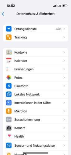

Evtl. mal noch einmal in "Datenschutz & Sicherheit" schauen - dort taucht auch "Lokales Netzwerk" auf...
.jpg
Sorry, hätte ich direkt ergänzen können. Da ist leider auch kein Eintrag für die App .. nur die, die es bereits angefragt hatten..
