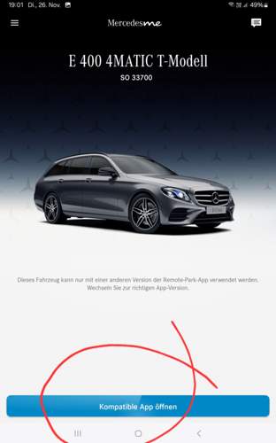

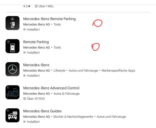

Habe heute die zwei installiert (Bild) geht nur eines.
Excellence Paket gekauft.
Handy mit Fahrzeug neu Verbunden über Bluetooth.
Da braucht es kein Internet Verbindung Handy----Fahrzeug ist Bluetooth
Fahrzeug aus der Garage gefahren mit Remote in Garage gestellt.
Dann mit dem Handy Remote Fahrzeug aus der Garage geholt.
Genau so wie das Fahrzeug im neu Zustand war 2018

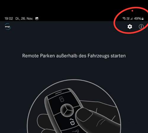

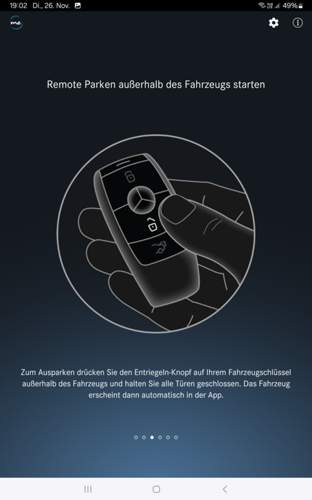

Aber in Deinen Screenshots ist ja die Internetverbindung an…!?
Hehe ist klar Screenshot sind vom Tablett und offline
Wenn Verbindung hergestellt ist kommt das Bluetooth Zeichen

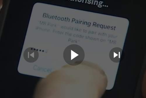

Da ich schon Handy mit MB Park gepaart habe ich kein aktuelles Bild
Sieht aber so aus

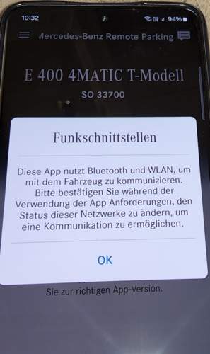

Habe die Remote-App neu installiert und gekoppelt.
Dabei ist mir ein Hinweis aufgefallen scheinbar braucht die App WLAN und Bluetooth.
Könnte sein das die App beim Starten eine Verbindung zum Server zur Legitimation braucht.
Wenn dem so ist läuft es noch bis Ende Jahr.
Remote app
Oder es verbindet sich mit das Auto per WLAN nach erste Datenaustausch per Bluetooth, was mehr Daten verarbeiten kann als Bluetooth
