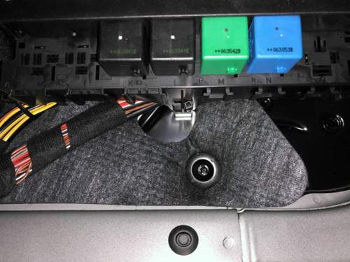

Das Auto meiner eltern springt seit neusten nur noch sporadisch an. Wenn es kalt ist springt er sofort an, wird es wärmer springt er nur nach mehreren versuchen an.
Um den Anlasser bzw das magnetventil bzw die kraftstoffpumpe auszuschließen habe ich mir die beiden relais, welche sich im beifahrerfußraum befinden, besorgt.
Starterrelais [M]:
Hella 12V
4RA 007 791-15
A 002 542 76 19
Ca 15 Euro
Kraftstoffpumpenrelais[K]:
Hella 12V
A 000 982 80 23
Ca 15 Euro

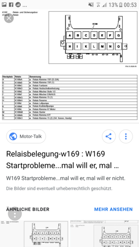

Viele schreiben aber in den Beiträgen das es die Klemme [L] (K100kL relais Klemme 87 Motor) gewechselt werden muss. Das wäre denn auch das so oft hier als beschriebene "zweite relais von unten".
Nun meine Frage:
Kraftstoffpumpenrelais ist klar. Aber welche relaisKlemme wäre jetzt die richtige für mein Vorhaben? Starter ist doch gleich Anlasser?
Warum sprechen dann alle von der zweiten Klemme sprich Motor Klemme 87?
W245 Bj 08 b170 Benziner ca. 75.000km
Anbei eine relaisbelegung.
Mfg

Falls die beiden Arbeitsrelais, von welchen ständig die Rede ist, identisch sind, kann man sie ja problemlos versuchsweise gegeneinander tauschen, um zu sehen, ob der Anlasser dann funktioniert. An ein Relais glaube ich aber nicht, da die nicht wärmebeeinflußt sind und der Fehler laut Beschrieb erst nach Erwärmung auftritt, was ganz klar nach Anlasser / Magnetschalter klingt.
Bis zum Anlasser wollte ich eig nicht vor. Mir ist klar das eine genaue Analyse nur direkt vor Ort möglich ist.
Werde am Montag die besagten relais einfach mal tauschen. Bis jetzt trat der Fehler nicht mehr auf. Auch ist kein Fehler auszulesen der dieses Fehlverhalten erklären würde.
Letzte Fehler lag am ansaugluftsensor hinter der drosselklappe...schließ ich aber aus. Werde dieses aber in Sommer mal reinigen. Mfg

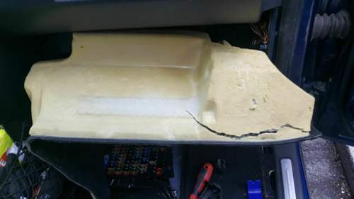

So relais wurden gewechselt. A Säule müsste ab und zwei Schrauben müsste ab inkl Leitung der fußraumbeleuchtung. Zum Thema ob es ohne Ausbau des handschuhfaches geht....ja es geht ...aber nicht ohne Beschädigungen an der Dämmung sowie an den Händen (-;

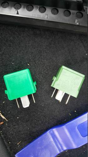

Bei meinen Eltern aus dem Bj 08 sind noch die alten relais aus Portugal verbaut gewesen, welche gerne mal defekt gehen.
Mfg
Schaut euch die Kontakte des alten relais an....hoffe ich habe jetzt erstmal Ruhe. Mfg

Problem wurde damit gelöst. Wieder einmal über 1000 Euro gespart (-; mfg

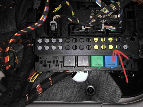

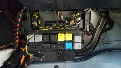

B200 benziner. Bj 2006 Automatikgetriebe 136 ps. Wie kann ich diese deckel öfnen
Und
Welche relais ist StarterRelais ?
2f013ab9-cdb6-4bea-9ec8-72450bb44887
1936d927-5aef-4b1b-a178-a0e2775fe00b
C8cb8763-416e-49a8-b164-da4a60800d66
Mit Gewalt ganz links drücken/ziehen.
Das ist links so eingeklipst
@lboc64 schrieb am 11. September 2019 um 05:36:44 Uhr:
Und
Das Relais kriegst du ohne Deckel ab, ist nur gesteckt! Oder willst du was messen?

Ich will nur relais wechsel.
Welche relais ist Anlasser/Starterrelais ?
