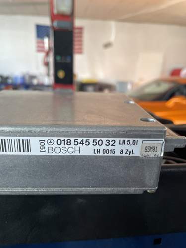

Aktuelles Update: anderes SG LH , Motor springt endlich an, läuft aber schlecht. Kraftstoffdruck ca3,4 bar. Sprit gewechselt so gut es ging aber er stirbt ab und läuft unrund. Oh man.
Teilerfolg.
Welche Teilenummer hast du jetzt eingebaut ?
Jetzt ist es Zeit die Stardiagnose einzusetzen.
Also zuerst alle Fehlercodes in diesem gebrauchten LH Modul löschen.
Dann einige Startversuchen machen.
Dann den Fehlerspeicher auslesen und zusammen mit den live data (Istwerte) eine Fehleranalyse machen.
Such dir jemand der sich mit dem HHT Modus in der Stardiagnose auskennt.
Ich habe Fehler im LH irgendwas mit Anlasser Kl50. Ladekontrolle leuchtet.
