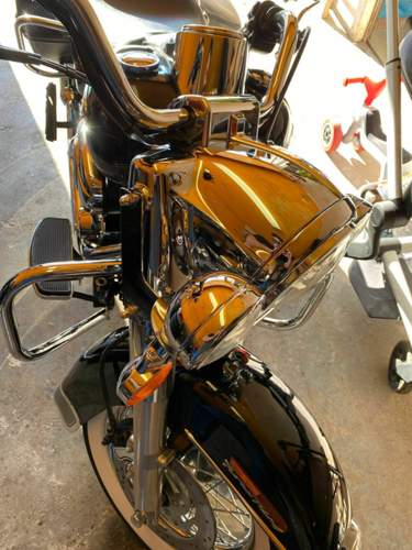

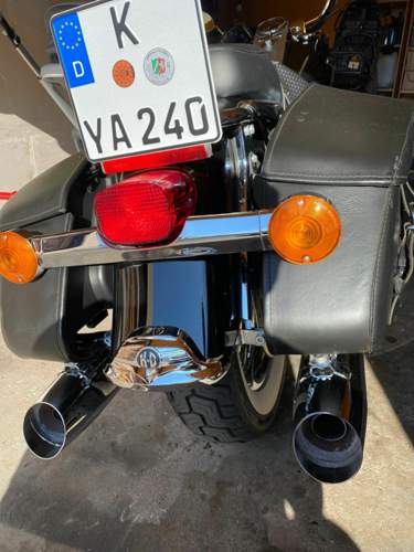

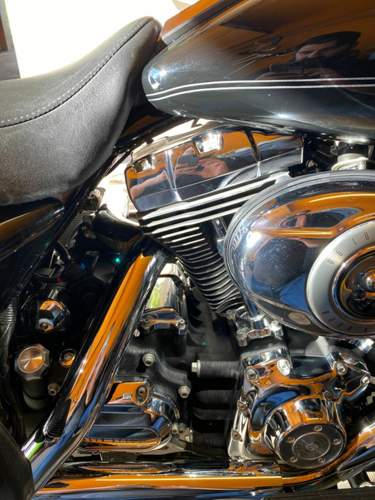

Das ist mein Ergebnis
Bin heute mit dem Bock gefahren und es hat zuerst etwas Rauchentwicklung gegeben am Krümmer. Wahrscheinlich war das diese Wattereste womit ich den Chrom poliert hatte

Naja... wölle mer die Kirsch mal im Dorf lassen! Ich sehe da keine Wattereste, eher swirls im Lack. Auch ein paar Schraubencover würden dem Motor stehen und ein Cover/Brücke über die Zündkerze. Aber ihr Kölner macht ja auch aus nem kleinen Bier was großes. ;-))) Nix für ungut, ganz ordentlich geworden.

Ich bin wie Folgt vorgegangen:
1. ein Eimer mit heissem Wasser und Pril den zweiten Eimer mit klarem warmem Wasser.
2. das Moped von Oben nach unten eingeseift
3. mit dem klaren Wasser aus dem zweiten Eimer den ganzen Schaum runter gewaschen von oben nach unten
4. abgeledert
5. Lackteile mit Politur und Wax von Sonax behandelt
6. Chromteile mit Polierwatte auch hochglanz gebracht und auspoliert
7. Schwarzteile wie Kabel, Motor, Gummi, unlackierte Teile mit WD40 eingesprüht und abgewischt.
8. Spiegel und Leuchten mit Alkohol sauber gemacht.
9. kaputt auf dem Sofa liegen
10. von Frau Ärger bekommen, weil ich rumliege
Hast du eventuell links für die Schraubencover und für die Cover/Brücke??
Naja bin blutiger Anfänger und habe keine profi Lackpolitur geschweige Geräte.
Den Lack habe ich nicht toll hinbekommen da gebe ich dir Recht.

Maschine ist schön geworden. Bzw. sauber. Schön war sie ja vorher schon.
Das mit dem Lack ist mir auch aufgefallen. 😁
Wenn Du den Lack poliert hast, solltest Du nachher noch ein Schutzwachs auftragen.
Cover und den anderen Chrompofel findest Du online bei HD.

Hast du dein Nummernschild eigentlich nur verschraubt oder noch verstärkt? Mein Nummernschild geht durch die Vibrationen kaputt...

Ich habe mein Nummernschild nur geklebt, da gibt es doppelseitige Klebeband von Patex die kleine Rolle für 10€ beim Bauhaus. Hält bombenfest.
