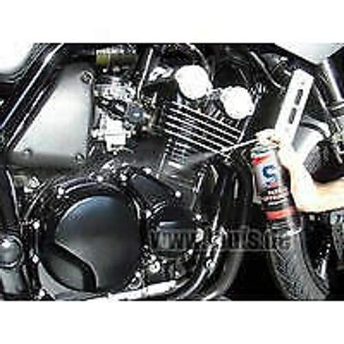

Lese ich das richtig. Ein gutes Kunststoffgel für die Kühlrippen der Zylinder ??
Wird doch richtig heiss.
....heißt jetzt nur mehr Farbauffrischer.
Black&shine
Ja. Ist auch nicht expliizit dafür gedacht. Funktioniert aber. WD40 übrigens auch.
Nehmt das S100, wenn euch damit wohler ist.
Das Armor all ist kein Gel. Ist eine weisse Flüssigkeit, die man aufsprüht.
Hat bisher auch nie verbrannt gerochen. Hab allerdings auch nie den Motor unmittelbar danach gestartet,
sondern immer einen Tag gewartet. Wenn was davon auf die Auspuffkrümmer kommt, wegwischen.
Black & Shine heißt in heutiger Zeit Farbauffrischer....

Kühlrippen: Nimm ein dünnes Schwammtuch und ziehe es durch die Zwischenräume. Wenn es ein schwarzer Motor ist, dann mit S100 Black&Shine tränken.
