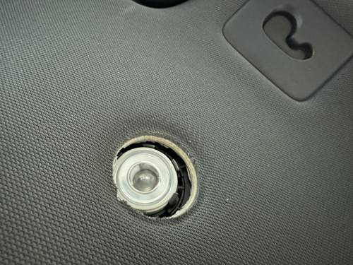

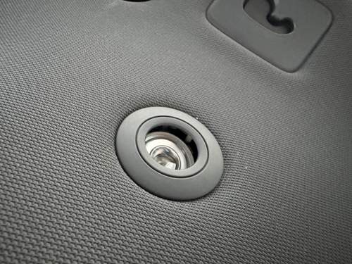

Hallo!
Ich habe folgendes Problem. Eines der Kinder hat hinten die Deckenleuchte eingedrückt. Ich habe die Verkleidung abgemacht (siehe Fotos) und versucht die Leuchte wieder festzumachen. Geht aber leider nicht, da sie kein Gegenlager hat. Vielleicht hat jemand einen Tipp für mich, wie ich das Problem beheben kann, ohne den ganzen Himmel heraus zubauen.
Besten Dank und Grüße aus Aachen
Bene
Deckenleuchte A6
Deckenleuchte A6
Deckenleuchte A6
1 Antworten
- Dachhimmel absenken
- Rahmen durchstecken
- Leuchte von hinten einclipsen
- Dachhimmel wieder anbringen
Leider ein ziemlicher Aufstand.
