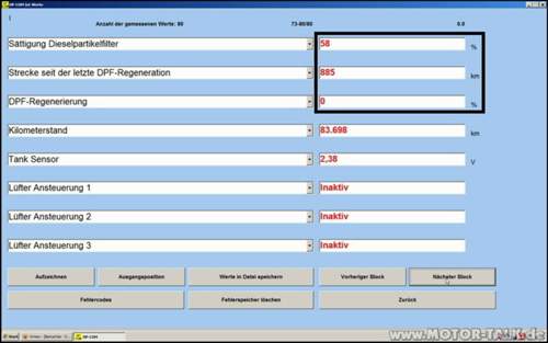

Stimmt dass wenn man einen Zuheizer (kein Quickheat) hat und egal wie lange die Fahrt war, mal blaue rauchwolken sieht und es nach Grillanzünder riecht?
Der China-Crac[h|k]er zeigt einem, wann die letzte Filterregeneration war. 😉
Der Zusatzheizer ist nur aktiv, solange das Kühlwasser unter 80 °C hat. Außerdem hat er einen eigenen Auspuff (fahrzeugseitig links neben dem Flexrohr). Rauch, wenn überhaupt, sieht man typischerweise nur bei stehendem Fahrzeug, z.B. an einer Ampel.
