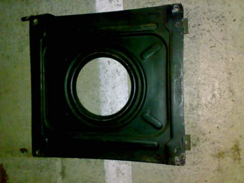

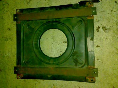

Mojn,
habe (un-)glücklicherweise eine Reimo-Konsole aus der Bucht bekommen. Es soll sich dabei um eine Konsole für den T4 vor '96 handeln, Zielfahrzeug ist ein '91'iger T4 mit Originalsitz.
Da mal natürlich Anleitung & Co. nicht mehr existieren, habe ich ein paar Fragen an Euch, bei denen ich mich über Hilfe freuen würde:
1)
Was für Muttern werden für die Konsole benötigt (Befestigung Konsole auf Originalsitzsockel)?
2)
Der Originalsitz führt die Gurtpeitsche ja in einer separaten Schiene und die Peitsche steht daher nach unten über. Baut man sie auf die Drehkosole führt das zu zwei Effekten:
a) Der Sitz lässt sich nicht ordentlich drehen
b) Die Befestigung der Gurtpeitsche ist nicht mehr ordnungsgemäß (da nur noch Niete zum Sitz)
Wie kann das Problem gelöst werden?
Vielen Dank im Voraus!
P.S.: Anbei Konsolen-Bilder
Konsole-vermutlich-oben
Konsole-vermutlich-unten

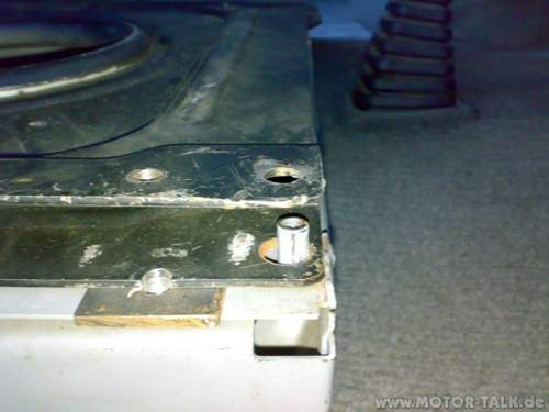

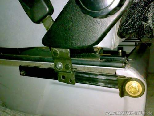

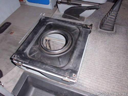

Da ich es heute nun doch noch einmal wissen wollte, habe ich die Reimo-Drehsitzkonsole noch einmal herausgeholt. Ich verstehe allerdings immer noch nicht, wie ich den Sitz vernünftig befestigen und bei originaler Gurtpeitsche drehen können soll. Ich habe daher ein paar Bilder gemacht:
Bild 1: Dazu erst einmal die die Ansicht ohne Drehsitzkonsole, man sieht die Befestigung der Gurtpeitsche in einer Führung unterhalb.
Zwei Möglichkeiten des Eibaus der Drehsitzkonsole: Entweder die kleineren Löcher oben oder unten
Bild 2: Einbaulage mit kleinen Löchern oben (also an Sitz/Sitzschiene)
Bild 2a: Einbaulage aus Bild 2 in Gesamtansicht
Bild 3: Einbaulage mit kleinen Löchern unten (Sockel) und Reimo-Logo oben
Bild 3a: Einbaulage aus Bild 3 in Gesamtansicht
Ich gehe davon aus, dass eher die Einbaulage von Bild 3 richtig ist - korrekt?
Nun habe ich die Drehsitzkonsole aufgesetzt, einmal mit den kleinen Löchern oben, wie in Bild 2
Bild 4: Drehkonsole aufgesetzt (wie in Bild 2), Gurtpeitsche unten stößt an Sockel
Bild 4a: andere Ansicht von Bild 4
Bild 5: wie Bild 4, aber nun Gurtpeitsche maximal weggedreht, stößt trotzdem an
Bild 5a: andere Ansicht von Bild 5
Danach habe ich die Drehsitzkonsole umgekehrt aufgesetzt (so wie in Bild 3) mit großen Löchern oben und Reimo-Logo oben, und habe hier nur noch die Gurtpeitsche in der normalen Stellung fotografiert, auch hier passt nichts - es macht also keinen Unterschied:
Bild 6: Drehkonsole aufgesetzt (wie in Bild 3), Gurtpeitsche unten stößt an Sockel
Bliebe natürlich noch die Möglichkeit, irgendetwas oberhalb der Drehsitzkonsole und den Sitzschienen einzusetzen, aber was? Und hält das bei einem Crash?
Bild 7: Rote Linie zeigt mögliche Position für Einfügen
Zudem stellt sich die Frage: Wie befestigt man den Sitz bei den großen oberen Löchern vernünftig an der Konsole? Wie war's original von Reimo vorgesehen?
Fragen über Fragen - über Antworten würde ich mich sehr freuen!
Meiner Meinung nach handelt es sich um die Reimo-Drehsitzkonsole 59511. Leider sind im Katalog auch keine Fotos abgebildet, mit welchen Schrauben die Konsole verschraubt wird. Bei dem Flachdrehsockel 59511 entdecke ich im pdf auch keine Angabe für einen zusätzlichen Adapter.
Ich bin ratlos :confused: - was habe ich mir da bloß für eine verdammte Konsole eingehandelt :(.

Auch bei diesem Beitrag gebe ich mir einmal selbst die Antwort, damit künftige Suchende ggf. fündig werden:
Nach Auskunft des Freundlichen wird wohl noch eine Sitzschienenhalterung gebraucht, die aber lt. Auskunft entfallen ist. Zudem scheint die Drehung nur mit einer entsprechenden Nachrüstpeitsche möglich, wie sie bei mehreren Campingzulieferern erhältlich ist.
Eine stabile, allerdings nicht tüv-fähige Lösung besteht in der Befestigung mittels Verbindern und Scheiben für die Befestigung der Konsole und der Montage des Gurtes mittels der hinteren Schraube der Schiebeschiene von VW, wozu die Vernietung der originalen Gurtpeitsche an den Sitz entfernt werden muß. Die originale Gurtpeitsche wird danach mit einer entsprechenden langen M8/M10-Schraube über das entsprechend angepasste untere Loch der originalen Gurtpeitsche an die originale Verschraubung des Sockels montiert und kann nun nach oben oder unten geklappt werden.
Noch einmal der Hinweis: Oben angegebene Lösung ist allerdings nicht tüv-fähig, daher kann als dauerhafte Lösung für T4 vor '95 eigentlich nur der originale Drehsitz oder ein TÜV-fähiger Safedrehsockel empfohlen werden.
