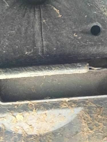

Nachtrag: Ich habe den Falz gemessen und mir das ganze genauer angesehen. Er ist ca. 11 mm dick und 25 mm hoch. Dass an drei Punkten mit dem originalen Wagenheber gedrückt wird bezweifle ich, da hinter dem Falz Verkleidung ist. Der Wagenheber würde da direkt drauf drücken. Eher drückt er am Falz selbst und davor. Beachten muss man außerdem auch , dass vor dem Falz der Schweller ist. Deswegen kommt für mich nur die Gummiunterlage im Link 1 ins Frage. Die Nut der anderen ist zu tief und würde den Schweller berühren und auf diesen drücken.
Wow, vielen Dank für die differenzierten Rückmeldungen! Ich (TE) habe mir mittlerweile den Original-Passat-Wagenheber in der Bucht geholt, das wird zwar wahrscheinlich ein wenig mehr Fummelei als mit einem Rangierwagenheber, aber bei einem Neuwagen möchte ich das Risiko von Schäden soweit minimieren wie möglich.
Der Original-Wagenheber hat übrigens eine Einbuchtung, die ist aber nicht sehr tief, so dass auch ich denke, dass hier nur am Falz gedrückt wird.
