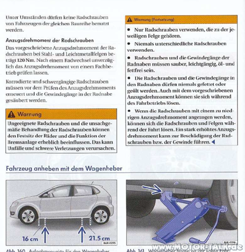

Abgesehen davon dass das Thema schon oft durchgekaut wurde - steht die Antwort wirklich im Handbuch.
Dort steht eindeutig : Das Anzugsdrehmoment der Radschrauben bei Stahl und Leichtmetallfelgen beträgt 120 NM !
So ist - wie es so schön heisst - die Vorgabe von VW.
Was jetzt jeder selbst draus macht is sein Ding .
Ich persönlich nehme auch 120 NM.
Anbei noch ein Auszug aus dem Bordbuch .
Radwechsel

Jetzt bin ich aber wieder schlauer und hab meine Frage glücklicherweise beantwortet bekommen. Danke!
