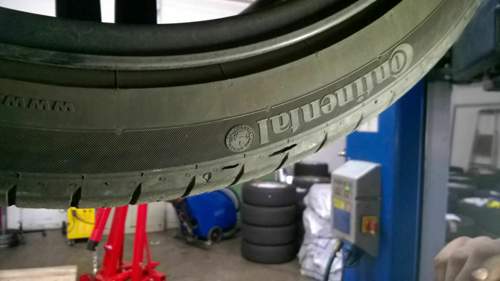

Hallo A4 Fans,
es geht um Sommerreifen, ich bin diesen Sommer 225/40 18" ContiSportcontact 5 gefahren.
Nun was soll ich sagen, abgesehen von guten Fahrleistungen sind die Reifen nach 12-15.000km durch. 2.1mm Profiltiefe vorne. Knapp 4mm hinten, sehr unregelmäßiger Profilabrieb. Einzelne Profilsegmente sind stärker abgefahren als andere.
Ich bin die Reifen mit ~2,5bar gefahren. Wenn die Winterreifen drauf sind, werde ich die Reifen bei Conti in Hannover abgeben und reklamieren. 500€/15000km allein für reifen find ich zu viel.
Ich weiß dass die Sportcontact 5 nicht gerade die haltbarsten Reifen sind und auf Bremswirkung und Traktion getrimmt sind, nicht Rollwiederstand und Haltbarkeit.
Was mir bei den Reifen auffällt, Reifendruck bei warm/kalt unterscheidet sich drastisch. 0,5bar macht das aus. Insb. vorne, der V6 TDI strahlt viel wärme aus und hat gut Gewicht auf der VA. Daher frage ich mich wie sinnvoll es ist vorne den Solldruck von 2,4bar kalt einzustellen. Durch die höhere Temperatur vorne geht der Reifendruck recht hoch. Ich habe vorne starken Abrieb mittig und wenig außen, so als wäre ich mit zu viel Druck gefahren.
Meine Winterreifen sind Standardbereifung 215/55 R16 (wenn ich mich korrekt erinnere) Bridgestone Blizzak. Ich will nicht, dass diese genauso schnell hinüber sind.
Anfang kommender Woche gehts zur Achsvermessung um das Fahrwerk als Ursache auszuschließen.
Fährt jemand von Euch zufällig auch diese Reifen, wie sind Eure Erfahrungen damit?

Themenstarteram 23. Oktober 2015 um 16:14
Mal was neues zum Reifenveschleiß, schaut mal auf die Bilder.
VR löst sich das Profil von der Karkasse
An mehreren Stellen.
Was geht da denn ab? Ich fahre keine Rallye oder Nordschleife. Auch mag ich Ab-/Auffahrten nicht schnell nehmen. Selbst wenn, das sind keine Billig 0815 Reifen sondern ContiSPORTContact 5 von KW13/2014 für ver*pieeep*ene 135€ das Stück. Also das geht auf jeden Fall in die Reklamation nach Conti.
Morgen muss ich dann wohl die Winterreifen draufziehen. Dabei ist es noch warm genug draußen und ich wollte die Sommerreifen endgültig runterrocken da noch Profil vorhanden.
Wp-20151023-17-42-41-pro-1
Schaut für mich nach einem Schaden durch übermäßiges Walken (Erwärmung) aus. Allgemein halte ich 2,4 Bar für viel zu wenig, vor allem bei einem relativ schweren Motor. Selbst im A3 8P gibt Audi für diese Reifengröße bei leerem Fahrzeug schon 2,6 Bar vor, bei beladenem 2,8. Der A4 dürfte einiges mehr an Achslast haben.
Auf meinem A3 hab ich die 225/40 18 auch mit 2,8/2,6 gefahren (erst Dunlop SP9000, danach Hankook S1 Evo) weil das Fahrgefühl sonst schwammig war.

Die Auflagefläche hat damit nichts zu tun, getragen wird das Auto von der Luft im Reifen, nicht von der Reifenflanke. Wenn jetzt zuwenig Luft (Druck) im Reifen ist, wird die Flanke übermäßig zusammengedrückt und walkt, das ist ab einem gewissen Grad halt schädlich.
Nach meiner Erfahrung muss außerdem der Druck höher sein je niedriger die Flanke des Reifens ausfällt.
Deine 2,5 sind jetzt aber nicht so wenig daß man da Schäden erwarten könnte.
Daher bin ich sehr gespannt wie sich Conti zu deinen Reifen äußert.

Wieder was neues, heute auf Winterreifen gewechselt.
Die Reifen waren so dermaßen hinüber, ich dachte mein Radlager wäre schrott. Es wummerte VR richtig laut. Hab Radlager tauschen lassen, es wummerte danach weiter. Ich dachte schon die Werkstatt wäre völlig bekloppt aber nach dem Wechsel auf neue Winterreifen ist das Wummern weg. Ich bin völlig baff, was nen scheiß. Wahrscheinlich war der Radlagertausch völlig unnötig gewesen...
