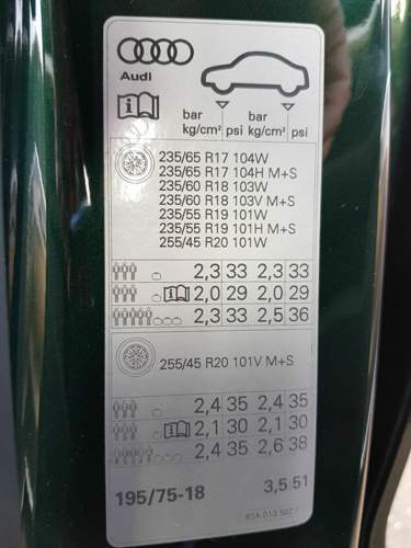

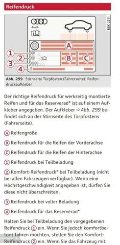

Ich weiß nicht welche Reifen Dimension du hast, aber Audi erlaubt auch Komfort Luftdrücke, das sind 2,0 bzw. 2,1 Bar.
Anbei mal die Tabelle von meinem 2.0 TFSI. Die Komfort Werte sind die mit dem i im Buchsymbol.
Wird im Handbuch auf Seite 370 beschrieben, siehe Screenshot aus dem Buch.
2,6 Bar halte ich bei leerem bzw. halb vollem Fahrzeug für zu hoch, es sei denn du fährst so was wie z.B. 265/35 R21.
Gruß XF-650

Genau, sowie du schreibst. Ist gleichmäßig abgefahren. Ich fahr mit 2,6 bar auf der Vorder- und Hinterachse. Kommt aber daher, weil die Reife haben eine höhere Traglast haben. Sind XL Reifen Goodyear Eagle F1 SUV. Habe einen höheren Wert, also 105 anstatt 101.
Oder sollte ich demnächst minimal weniger als 2,6 bar einfüllen? Ich hab so eine Berechnung von Goodyear, wo das auf den FY 2.0 TFSI berechnet wurde.
Dachte das vorne minimal mehr abgefahren ist, hätte mit dem Lenken und dem „schweren“ Motor zutun?! 😁
Reifendruck Tür
Reifendruck Buch
AO Reifen - 255/45 R20 101W
Mein Reifen - 255/45 R20 105W
Wegen höherwertigem Tragfähigkeitsindex von 105 habe ich 2,6 bar anstatt den vorgegebenen 2,3 bar für 101. Das wurde zumindest so von Goodyear berechnet.

Der Tragfähigkeitsindex wird immer bei einem Referenz Druck von 2,5 Bar gemessen. Das sind bei 105 = 925 kg pro Reifen also eine Achlast von 1850 kg. Theoretisch braucht man das bei normalen PKW/SUV nicht.
Ein Q5 darf nach meinem Wissen ein zulässiges Gesamtgewicht von 2500 kg haben, je nach Ausstattung.
Der hohe Tragfähigkeitsindex wird u.a. erreicht, weil die Reifenflanke stabiler und steifer ausgelegt ist. Dadurch rollt so ein Reifen dann nicht mehr so geschmeidig.
Da du die große Traglast aus meiner Sicht nicht brauchst, kannst du mit weniger Reifendruck fahren. Denn die 2,6 Bar brauchst du nur wenn du die Traglast voll ausschöpfen willst/musst.
Versuche mal für den Alltag 2,2 Bar und für längere Autobahnfahrten 2,4 oder 2,5 Bar damit er nicht durch das Walken zu warm wird.
Mit den Werten solltest du leise und mit Komfort unterwegs sein und einen gleichmäßigen Verschleiß haben.
Ich fahre Winterreifen Conti TS830 235/55 R18 104H mit 2,0 Bar rund rum. Dadurch sind sie wunderbar leise und geschmeidig.
Gruß XF-650
