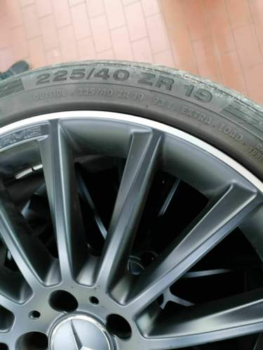

Jetz kam der Mitarbeiter aus der Werkstatt und meinte, meine Sommerreifen ( Continental 225/40 19 ) seien vorne platt. Der Wagen ist ein halbes Jahr alt und es wurden gerade mal 8.000 km drauf gefahren, außerdem hat er Allrad und die Kraftverteilung sitzt doch eh größtenteils an der Hinterachse, wie können da die Vorderreifen platt sein ( 3mm Rest ). Ich fahre das Auto weder auf der Rennstrecke, noch donner ich damit groß rum, ganz normale Fahrweiße.

Hab mir die Reifen angeschaut, es sind nur die inneren und äußeren Flanken abgefahren, in der Mitte sieht der noch aus wie neu....Antwort aus der Werkstatt : das kommt vom Kurven fahren...als ob ich hier wie Schumi um die Kurven jage....
Meine Frage dazu : WTF ??!! Hat jemand das gleiche Problem ? Gibts da Erfahrungen zu oder liegt es an einer Einstell Sache mit Fahrwerk / Sturz ect. ?

Img-20201105-wa0000
Ist es ein 43er?
Dann ist das Argument mit viel Drehmoment eines „AMG“ doppelt und dreifach Bullsh*t. 520 NM sind heutzutage absolut nichts besonderes mehr. Da hat jeder potentere Diesel deutlich mehr. Würde bedeuten, dass sehr viele moderne Autos alle 8tkm neue Reifen brauchen würden, weil es ja solche Raketen sind 😁
Ja ist ein 43 er aber laut Werkstatt alles normal und beim 63 er wären die Reifen angeblich noch schneller runter nach den Ihrer Meinung 😁.....naja mal schauen was morgen bei rauskommt

jup...Conti Sport Contact 5P
Der CSC 5 fällt sehr oft durch sehr hohen Verschleiss auf. Ich würde die betroffenen Reifen bei Conti reklamieren.

Es sei denn es liegt ein technischer Mangel vor. Glaube hier stimmt die Vermessung/Einstellung vom Fahrwerk nicht.
Was kann an einem Fahrwerk nicht stimmen wenn er innen und außen abgefahren ist aber mittig nicht?
Da müsste das Rad ja hin und her eiern

Durch den Allradantrieb werden die Vorderreifen außen stärker belastet,
aber eben nicht innen und außen, meine Vorderräder sind nach ca. 20 TKM
immer außen runter, ich werde jetzt aber über die Saison den Luftdruck
etwas höher fahren, sonst habe ich den nie kontrolliert, den schleichenden Verlust
meldet das System bei MB aber nicht, bei Audi war das anders, der meldet sich bei
einer Abweichung schneller. Mal schauen wie das dann beim 300 d wird...

Meine Vermutung liegt ja stark darauf, dass die Conti Reifen Müll sind. Denke mal die können das Lenk und Wankverhalten nicht wirklich ab, dann radieren die vorderen Reifen ja beim Kombi auch etwas bei Kurvenverhalten und unterm Strich kommt dann dieses Verschleißbild...vermute ich mal aber heute wird in der anderen Werkstatt mal abgecheckt was Sache ist.
