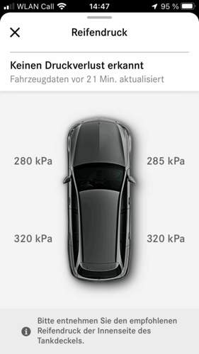

@hotfire schrieb am 15. Dezember 2021 um 14:48:07 Uhr:
mit erhöhen Reifendruck ist das Problem bei mir nicht mehr aufgetaucht.
Hat der erhöhte Reifendruck denn keine Einbuße im Komfort oder gleicht das die Luftfederung aus?
Welchen Reifendruck hast du vorn?
Bei mir waren es 2,5-2,6 bar den Sommerreifen. Das Fahrwerk empfinde ich damit in C schon recht sportlich hart.
(Aktuell mit 18"-Winterrädern und 2,8 bar ist es gefühlt etwas weicher.)
Das „Knacken“ früh morgens mit fast neuen 19er Sommerreifen hatte ich auch kurz vorm Wechsel auf Winterräder. Auffällig war, nach dem ausparken und nach paar km war das Knacken weg. Ich denke das es für die Sommerreifen zu kalt war und wenn bissle Temperatur rein kommt geht es noch. Im Sommer keine Probleme gehabt jetzt mit Winterreifen auch nicht, diese sind aber auch weicher. 😉 Gruß
@Falke79 2,8 vorne und 3,2 hinten und immer nen Blick auf die Flanken.
Viel zu hoher Druck kann auch wieder merkwürdig ablaufen.
