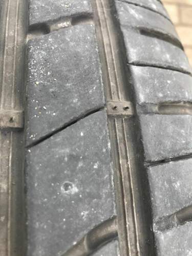

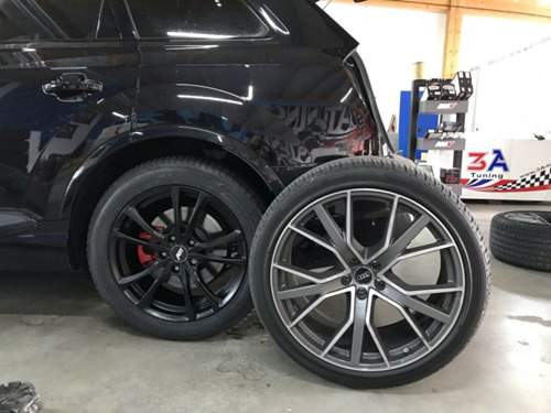

Guten Tag,
Ich habe mir heute bei meinem SQ7 die Winterreifen aufgezogen, mir ist dabei aufgefallen das alle 4 Sommerreifen innen über 50% mehr abgefahren sein als außen. Das heißt außen 8mm (Neuzustand) innen 3,5mm (kurz vor schrott). Ich fahre meistens im Eco Modus und fahren die Originalen 22“ Audi Felgen mit Hankook 285/35/22.
Wer von euch hat die selben Erfahrungen gemacht und wie seit ihr vorgegangen???

Also, ich habe mir meine Sommerreifen heute angeschaut. 15.000km Laufleistung. Ich würde sagen, 2 davon sind zu 30 % weg, 2 (wahrscheinlich Hinterachse?!?) zu 40%. Ich gehe aber von einer minimalen Laufleistung von 30.000 km aus, wenn man die Achsen jeweils alle 6 Monate wechselt (Sommer/Winterreifen). Wenn es allerdings stimmt, dass lange 200 km/h+x Passagen nicht gut sind, mache ich mir selbst da Sorgen - denn, wenn es geht, fahre ich gerne > 200 km/h, am liebsten mit Tempomat :D ....
Das ist das was ich meine, innen ist er bald durch und außen so gut wie neu. So sehen alle 4 reifen aus.
@Viktor L. schrieb am 29. Oktober 2018 um 09:11:31 Uhr:
Vom Verschleiss ähnlich wie bei mir würde ich sagen - sogar noch etwas mehr. Aber ich denke das ist im Rahmen. Aber das mit dem extrem ungleich abgefahren ist natürlich suboptimal - das habe ich nicht. Das erste woran ich dabei immer denke sind Distanzscheiben: Die hast Du nicht zufällig unter die 22"er gesetzt? Die Achseinstellung wird ja wahrscheinlich im Rahmen des Radwechsels geprüft worden sein, oder?

Wenn du viel bei hohem Tempo unterwegs bist, würde ich gummiverbrauchstechnisch den Luftdruck etwas tiefer ansetzen (natürlich im zuslässigen Bereich). Durch das schnelle Fahren sollte der Reifen schön warm werden und dann bei hohem Tempo optimal aufliegen. Am besten kannst du das am Profilbild erkennen: Wenn der Reifen innen erheblich mehr Profil hat als aussen, solltest du mit dem Luftdruck runter. Wenn der Reifen ausser erheblich mehr hat, solltest du mit dem Luftdruck hoch.
Der wurde ausgeliefert und nicht mehr verändert. Ist jetzt 10000 km gelaufen, ich hatte noch nie einen Hänger dran oder schweres Gepäck im Kofferraum, wir fahren meistens zu 4. im Auto, 2 Erwachsene, 1 Kind im Alter von 5 und 1 Baby.
