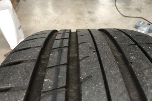

Guten Tag,
Ich habe mir heute bei meinem SQ7 die Winterreifen aufgezogen, mir ist dabei aufgefallen das alle 4 Sommerreifen innen über 50% mehr abgefahren sein als außen. Das heißt außen 8mm (Neuzustand) innen 3,5mm (kurz vor schrott). Ich fahre meistens im Eco Modus und fahren die Originalen 22“ Audi Felgen mit Hankook 285/35/22.
Wer von euch hat die selben Erfahrungen gemacht und wie seit ihr vorgegangen???

Dann schieben wir's auf's Baby: das kann sich nicht wehren :D
Nein, im ernst: Lass das Fahrwerk vermessen. Der nächste Reifen wird ja sonst genausoschnell platt sein...

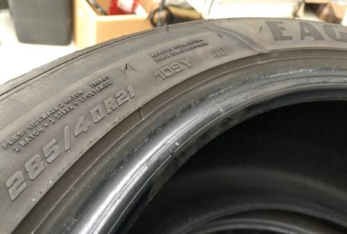

Goodyear F1 285/40/21 mit 10000 km, 2500 km davon mit Wohnwagen. Noch über 6mm! Und gleichmäßig abgefahren.
Nicht schlecht. Wie schwer ist dein Wohnwagen und mit wieviel Deichsellast fährst du ihn?
@derJan82 schrieb am 30. Oktober 2018 um 19:13:10 Uhr:
1800/100
