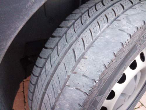

Hallo Zusammen,
ich habe jetzt seit 10 Monaten meine V-Klasse (V250 Edition). Ausgeliefert habe ich ihn auf Winterreifen bekommen. Im April habe ich dann die Sommerreifen aufgezogen. Jetzt knapp 16 bis 17tsd Kilometer später sind meine Sommerreifen fast komplett runter. Ich habe Goodyear vom Werk drauf.
Da der Wagen in einer Woche zur ersten Inspektion muss, habe ich den Freundlichen auf diesen, wie ich finde, extremen Reifenverschleiß angesprochen. Bekam nur als Antwort, Ja ist so, kennen wir, aber machen können wir da nichts...
Bin ein bißchen ratlos, kann ja nicht nach jedem Sommer neue Reifen kaufen und außerdem habe ich es noch bei keinem Wagen erlebt, dass Sommerreifen nur knappe 20tsd Km halten. Es handelt primär um die Vorderreifen.
Wie sind eure Erfahrungen bzw. was habt ihr gemacht und wie hat sich der Freundliche verhalten? Und nein, ich fahre nicht wie Sau...
Danke Euch

Hi
Der Sägezahn hatt Wenig bis Nichts mit dem Reifendruck ( wenn korrekt )zu Tun ,
bei der Erhöhung des Reifendrucks , verlagert Ihr nur den Auflagepunkt des Schiefen Reifens in die Mitte.
Bei allen 447 sind die Sturzwerte falsch eingestellt da MB Keine Korekten Werte Besitzt.
Meine Werkstatt hat jetzt Bei meinem 447 ,Völlig andere Werte Eingestellt , seitdem ist alles gut.
Leider Bekommt man ja Keine Angaben zu den Messprotokollen .
Jedes mal wenn ich Ankomme schleicht ein Mechaniker ums Auto und Kontrolliert die Reifen.
Zur Verdeutlichung des Verschiebens des Auflagepunktes noch ein Bild ,die Auflage an sich, bei falschen
Sturzwerten beträgt rund ein Drittel und kann Lebendsgefährlich sein .(Haftung/Gripp).
Die Reifen hatten Innen noch 7 mm

Hi
Jene , dass mit der Diskusion über die Erhöhung des Luftdrucks , zwar der seitliche Sägezahn (Reifenbild)
jedoch nicht die Ursache behoben wird .
Die Erkentnis kommt von 3 Vergebichen Einstellversuchen nach MB Vorgabe , 2 Abgefahrenen Reifensätzen ,
den Aussagen unter Vorgehaltener Hand der MB Mitarbeiter.
Es Gibt doch Tatsächlich Fahrwerkspezialisten ( und Normale Monteure )die mit einer Radlastwage ,
Sachverstand , und Berufserfahrung das eine und Andere Fahrzeug einstellen Können .
Ich lasse meine Tracktools je nach Rreifenwahl (Sliks , Semislicks , Straßenreifen ) Verschieden einstellen .
Ich bin im Besitz einiger Elektronischen Messgeräte (meine Werkstatt war sehr Erstaunt, was es alles Gibt )
welche es mir erlauben die Exakte Neigung des Reifens Festzustellen ,was von mir auch jedesmal
Dokumentiert wurde .
Jedoch ohne Fachwissen der Richtigen Werte
Beim dritten mal war jedoch mit blosem Auge eine Schiefstellung der Vorderreifen zu erkennen
Die MB Werkstätten dürfen keine Protokolle Rausgeben !!
Lg 987
