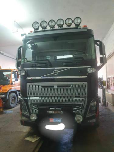

Bei unserem MAN TGS 35.440 fahren sich auf den hinteren beiden Antriebsachsen alle 8 Reifen einseitig ab. Links ist der Verschleiß auf der linken Reifenseite übertrieben hoch und auf der rechten Fahrzeugseite rechts.
Kann es am Luftdruck liegen? Es waren statt 8,5Bar teilweise nur 7,5 Bar drin. Darf das so viel ausmachen? Der MAN Servicetechniker weiß auch nicht weiter. Der LKW ist 4 Jahre alt und hat ca. 120.000km grlaufen
Wir haben nun alle 8 Reifen einmal um 180 Grad gedreht, damit sich der Verschleiß angleicht.
Der LKW ist mit einem Winterdienstsilo ausgerüstet, das im Gesamten ca. 20Tonnen wiegt.
VIELEN Dank und einen schönen Sonntag.
PS. Danke an den Mod fürs Löschen der anderen Threads. Das war keine Absicht.
