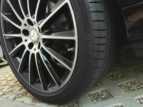

Ich war heute bei meinem Händler um ihn meine sehr abgefahrenen Reifen zuzeigen.
Dieser meinte es sein normal.
Die C Klasse ist 3,5 Monate alt hat jetzt 18500 km runter
C250T 4matic mit Luftfahrwerk und 19 Zoll Felgen
Reifen hinten ok aber vorne an der Außenseiten kommt schon fast die Karkasse durch.
Was meint ihr ist es "normal" das die Reifen schon Punte würdig sind bei der Laufleistung.
Ich fahr 85-90 % Autobahn.

Meine Sommerreifen sahen nach gut 20.000 km Laufleistung so aus. Ich fahre überwiegend Autobahn und das auch relativ schnell. Schuld am einseitigen Abfahren war eine falsch eingestellte Spur vorne, was ich nach Aufstecken der Winterreifen habe korrigieren lassen. Der Wagen war da knapp neun Monate alt

Ich habe ein Protokoll bekommen, da ging eindeutig heraus vor, dass die Spur vorne stark falsch eingestellt war (Sturz). Rechts mehr als links.
