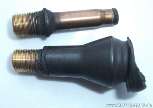

Mal was aus gegebenem Anlass.
Da kauft man gute Markenreifen, lässt diese dann mitsamt neuen Ventilen in seiner Fachwerkstatt montieren - und dann fliegt einem eines Tages das gesamte Ventil aus der Felge. Der Gummi ist zwar noch in der Felge drin, aber der Metallkörper des Ventils war wohl nicht richtig in das Gummiteil einvulkanisiert und hat den Abgang gemacht. Innerhalb von 2 Sekunden ist der Reifen von 2,5 atü auf 0 atü. Zum Glück ist das in meiner Garage passiert und nicht während der Fahrt.
Na ja, Pfusch am Ventil, sowas kann ja (sollte aber nicht) mal vorkommen und es ist mir auch das erste Mal untergekommen.
Nach vier Monaten dann morgens einen Plattfuß vorne links. Wieder das Ventil, wieder fehlerhaft vulkanisiert, nur diesmal hing der Metallkörper noch gerade so in dem eingerissenen Gummi am oberen Rand drin.
Jetzt wird mir aber mulmig zumute. Was wäre wohl geschehen, wäre ich auf der Autobahn gerade mit 130 km/h unterwegs gewesen, oder noch schlimmer, würde mir sowas auf meinem Motorrad passieren. Da ist doch ein Abgang ins Jenseits ziemlich wahrscheinlich.

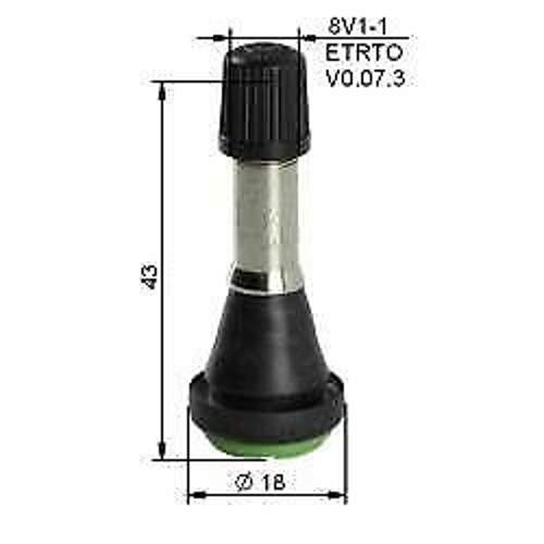

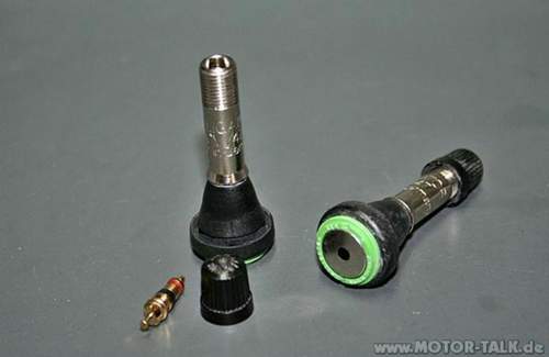

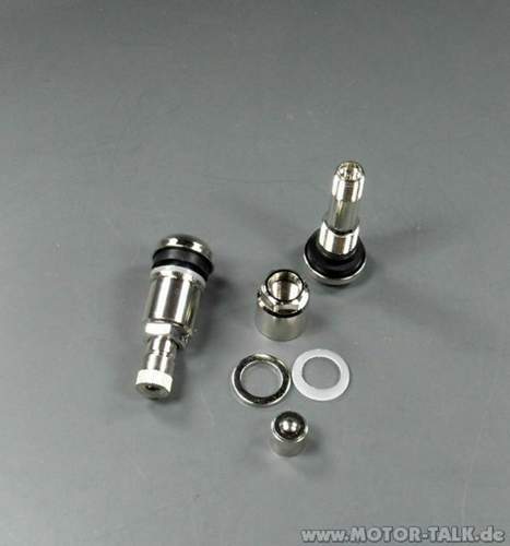

Ein Schriftwechsel mit meinem Automobilclub folgte und die empfahlen mir Metall-Schraubventile bzw. Transporterventile zu nehmen. Durch die Fliehkräfte und hohen Temperaturen beim Bremsen unterliegen die Gummikörper der Ventile einer erhöhten Belastung und es kann zu plötzlichem Druckabfall kommen.
Weil Viktor so gerne Fotos sieht versuch ich die mal dranzuhängen. :D
Masse-transportervetile
Schraubventile
Transporterventile

Hier noch ein Foto meiner defekten Ventile. Man sieht deutlich, dass der Metallkörper des Ventils nur oben und unten am Rand eine Verbindung mit dem Gummi einging.
Kleines-ventil

Ich fahre schon seit Jahren nur noch die Schraubventile.
Auch unsere Rettungsdienstfahrzeuge wurden auf meine Veranlassung vor einigen Jahren, nachdem erstmals die Problematiken mit den Ventilen bei Ducato, Sprinter & Co. in der einschlägigen Fachpresse berichtet wurde, auf die Schraubventile umgerüstet, wo dies vom Felgentyp her möglich war. Alle anderen bekamen die Transporterventile verpasst.

Die geschraubten Ganzmetallventile sind normalerweise immer vorrätig, da die für Alufelgen benötigt werden. Man kann sie aber auch, wenn der Ventilsitz in der Felge ausreichend gross ist, auch bei Stahlfelgen montieren.
Und genau der Ventilsitz ist z.B. das Problem bei den Stahlfelgen der aktuellen Sprinter, der reicht nicht aus. Daher müssen die kombinierten Ventile verbaut werden :mad:
