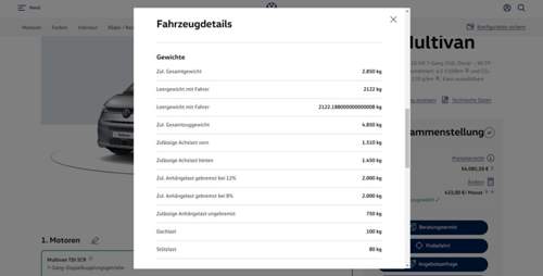

Natürlich gibt es in den den diversen Felgen-Konfiguratoren auch für den T7 zugelassenen Felgen (ECE bzw. ABE), aber die gefallen mir nicht sonderlich. Und da findet man in der Regel nur die Traglasten der jeweiligen Felge, aber nicht die Achslasten des T7.
Wunschkandidaten sind die aktuell die Oxigin Concave bzw. die Origin Oxspoke.
Beide Felgen gibt es 8,5x19 in 5x120 mit ET 40 einer VW-typischen Zentrierbohrung von 65,1mm. Die Felgen haben eine Tragfähigkeit von 800kg. Mit 245/45/19 kommt diese Kombination aber schon 2,4cm weiter raus.
Die 20-Zoll-Varianten der Felgen sind gleich 9 Zoll breit und brauchen für eine sichere Abdeckung des Felgenhorns mindestens 265er Bereifung. Damit kommt dann die Kombi schon gut 3,8cm weiter raus, was ohne Änderungen am Radlauf nicht möglich sein und zudem Probleme mit der Schiebetür an der Hinterachse mit sich bringen wird.
Hier die Links zu den Felgen:
https://www.oxigin.de/oxigin-19-monoblock/
https://www.oxigin.de/oxigin-18-monoblock/
Damit ich den Felgenhersteller anschreiben kann um die Freigabe zu erfragen, brauche ich halt die Achslasten des T7. Wenn Du einen Link zu einem Felgenkonfigurator hast, der auch die Achslast des T7 mit ausweist, dann gerne her damit. Oder DU schaust mal in Deine Fahrzeugpapiere ... 😁
@Labbes schrieb am 19. Januar 2023 um 17:58:25 Uhr:
Ich habe keinen Diesel, oder soll ich für dich in den VW Konfigurator schauen 😉
@Mitren schrieb am 19. Januar 2023 um 18:00:05 Uhr:
Mal abgesehen davon, das ich nicht glaube dass sich die Achslasten beim Nicht-Diesel wirklich unterscheiden, ja, mach mal mal bitte - ich habe nichts gefunden ... 😁
Bitte
2023-01-19-18-25-44-ihr-wunschfahrzeug-konfigurieren
@Mitren schrieb am 19. Januar 2023 um 18:27:09 Uhr:
Bitte
PERFEKT!!! Danke! 😁
(Ich habs wirklich nicht gesehen ... 🙄)
Das sollte ja prima zu den Traglasten von 800kg/Felge passen.Ich bin gespannt was Oxigin sagt ...

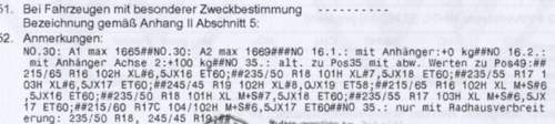

hat irgendwer den T7 (150PS Diesel DSG) in der billigsten Variante mit 16" Stahlfelgen und mit den "kleinen" Bremsscheiben bestellt/gekauft - und wäre so nett mir die standardmäßig eingetragenen
Felgendimensionen (Reifen)
mitzuteilen? Foto vom COC?
Danke

Dabei sollte diese Seite helfen:
https://reifen-groessen.de/.../#trim-t7-2021-2025-eudm-20-tdi--148
