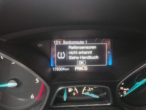

seit Tagen bekomme ich die Meldung „Reifensensor nicht erkannt“. Das Problem ist, es wird nicht gezeigt, welcher Sensor defekt ist. Hat jemand eine Idee?
Fehlermeldung

Wie alt sind den die Sensoren?
@marek550 schrieb am 5. Juni 2025 um 09:22:57 Uhr:
Zehn Jahre alt !
Dann solltest du die Sensoren mal tauschen. Denn es wird nicht lange dauern bis alle defekt sind, also die Batterien leer sind und die kann man nicht seperat wechseln.
Das liest man mit einem geeigneten TPMS Diagnosegerät an jedem der 4 Sensoren nacheinander aus,und dann weiß man welcher der 4 Sensoren die Ursache ist. Oder 2 oder 3 usw. Mache ich fast täglich. Sollte jeder Mechaniker können.
Die Batterie im Sensor ist angelötet und lässt sich sehr wohl erneuern. Das machen natürlich nur die absoluten Sparfüchse die über die entsprechenden technischen Kenntnisse usw. verfügen.
