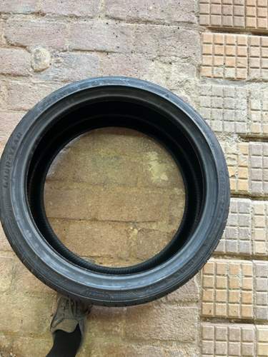

Reifenschaden vorne links bei tiefergelegtem Audi A3 8V mit 19-Zoll-Felgen

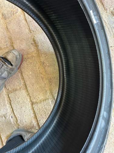

ich fahre einen Audi A3 8V, der tiefergelegt ist und auf 19-Zoll-Felgen steht. Mir ist aufgefallen, dass ich einen massiven Reifenschaden vorne links habe, obwohl der Reifen nirgends schleift (z. B. an der Radschale oder ähnlichem).
Hat jemand von euch vielleicht eine Idee, woran das liegen könnte? Eventuell Probleme mit dem Fahrwerk oder der Achsgeometrie? Oder gibt es andere Ursachen, die ich überprüfen sollte? Vielleicht ist auch nur der Reifen schei*e? (Hankook ventus s1 evo2, 225/35zr19 88y, 0419)
Ich freue mich auf eure Tipps und Erfahrungen!
Viele Grüße,
Fabian

Auf jeden Fall das Fahrzeug vermessen/einstellen lassen! Spur/Sturz passt nicht!
Vorher natürlich 2 neue Reifen auf die Vorderachse!

Meiner Meinung nach resultiert dieser Schaden aus der Kombination: Reifen mit niedriger Flankenhöhe, nicht ausreichendem Luftdruck und negativem Sturz.

Beim Kollegen mit Hankook auf dem Auto, E92x, gleiches Fahrwerk, gleiches Problem.
Vorne innen mehr runter.
Hinten außen 3 mm, innen Karkasse „abgelöst“ bzw freigegefahren
Gleiches Phänomen haben wir bei Audi A6 4F (die machen das eig immer vorne) BMW F31 mit Landsail und Leao gesehen.
Es ist halt leider ein Fakt, das nicht jeder Reifen jede Achsgeometrie kann.

Tja... da bleibt dann z.B. in meinem Falle nur ein Parameter übrig:
zu nierdriger LUFTDRUCK !
Wie bereits beschrieben, hatte ich einen sehr ähnlichen Schaden auf der VA am AUDI S4..
Der Sturz und die Vorspur sowie alle anderen Achsparamenter waren völlig im Grünen Bereich -
der HUNTER Achsmesscomputer vom Reifen Lorenz in Nürnberg.
( der Vermesser hatte auch wirklich Ahnung - ich hatte ihm ein Foto des aufgeplatzten P ZERO gezeigt usw. .... )
Fazit:
mit dem von PIRELLI vorgeschrieben Kaltluftdruck von wahnsinnigen 3.4 Bar den neuen Reifen ohne irgend eine Achseinstellung zu verändern bis auf unter 2mm Restprofil herunter gefahren ohne einen Schaden am Reifen - weder innen noch aussen usw. zu haben !
Wieviel tiefer ist denn tiefer und was waren/sind die Sturzwerte?
Ich gehe davon aus, die Tieferlegung ist eingetragen, dann gibt es auch ein Vermessungsptotokoll.
Ich kann mich entsinnen, vor einigen Jahren gab es mal eine Information, dass Hankook den S1evo (nicht evo²) bis -2° freigibt.
An meinem CC (auch MC Pherson VAchse) fahren sich die Reifen auch so in der Art ab (Abnutzung...ohne Risse), allerdings dauert das einige Zeit. Ich schätze auch der Faktor Vorspur spielt da noch eine Rolle.
Mehr als -2 Grad Sturz wäre für ein „Straßenfahrzeug auch nicht zulässig. Weshalb sollte ein Reifenhersteller seine Produkte auch irgendwelchen Bastlern opfern, welche durch unzulässige Umbauten ihre Reifen ruinieren und dem Hersteller Image-Schäden generieren?
