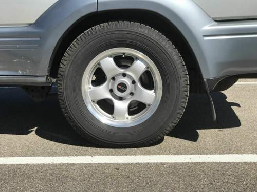

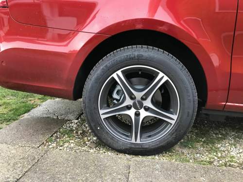

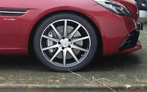

ich habe seit vielen Jahren Alufelgen auch im Winter und überhaupt keine Probleme.
Der Punkt mit den Kratzern stimmt natürlich, aber verkratzen kann ich Felgen am Bordstein auch im Sommer.
Fahre seit Jahren nur Alus im Winter.
Toyota LC 95
MB SLC
MB V Marco Polo
