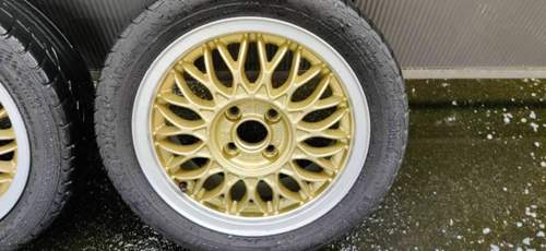

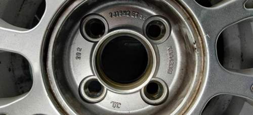

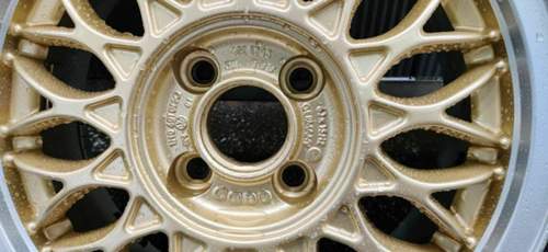

habe eine Frage bezueglich 2 Felgen, die ich habe.
1. BBS Pit Lane
7J15H2 ET45
KBA 43301
202
4 Loch
2. BBS Gold
1H 601 025 Q
450 ET45
6Jx15H2
Wollte fragen ob diese Felgen auf einen Opel Astra G CC 84 Ps Bj. 2003.
Ich finde nichts... Ich kenn mich nicht damit aus und wollte euch fragen.
Bei BBS auf der Seite unter Service habe ich mal eingegeben aber finde mich nicht zurecht.
BBS Gold1
BBS Gold2
BBS Pitlane1

zu 2. goldene BBS
sind Original-Räder von VW für´n Golf
zu 1. sind laut Deinem Bild ET 35
dann passt diese Gutachten:
https://cdn.bbs.com/gutachten/bt/bt202_opel.pdf

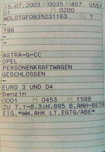

@touaresch Danke dir schonmal fuer die Hilfe.
Ja Original BBS felgen und die Silberne halt nich VW.
Im Fahrzeugschein bei mir steht aber nicht Fahrzeughersteller/Fz.-Herstellerschlüssel-Nr. : OPEL / 0039.
Ich habe ne 0035 oder steht das in keinem Zusammenhang?

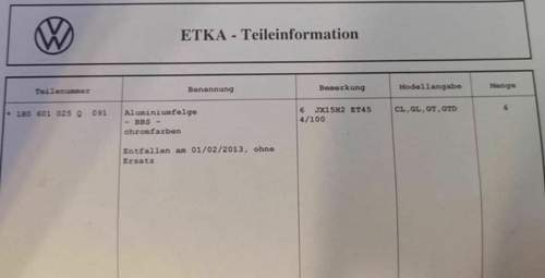

Die Goldenen bin ich grade mit dem Tuev Sued am klaeren. Hab Ihm paar daten gegeben von der Felge von VW Diether in meiner naehe.
Also kann ich die Silbernen auf jedenfall auf meinen Wagen packen?
Hier sind nochmal meine Daten die ich von VW bekommen hab und die Seite von meinem Schein.
Wuerde mich extrem freuen, wenn ich beide Fahren koennte!

Welchen Teil von „Original-Räder VW“ hast Du nicht verstanden?

So hab von BBs das Gutachten bekommen fuer die Silberne BBs.
Außerdem habe ich herausgefunden, dass die goldene den Namen RJ433.
