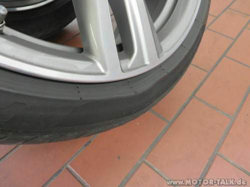

Reifenschaden Pirelli P-Zero ROF 225/40 19
BMW 4er F36 (Gran Coupé)
430xd (60% BAB, 20% Stadt, 20% Landstrasse)
nach ca. 10.000km habe ich heute vom Freundlichen erfahren:
Ihr Vorderrad hat einen Schaden.
Felge ist i.O., man kann auch keine Schrammen o.ä. erkennen.
Kann doch nicht sein, daß ein 200€ Reifen nach dieser Laufleistung ausgetauscht werden muss. Zusätzlich wurde mir mitgeteilt:
Der Profilunterscheid auf der Achse max 1mm und zwischen den Achsen max 2mm
=> bei 4mm Restprofil ist somit ein ganzer Satz fällig.
Um dem Ganzen noch einen obendrauf zu geben:
Sie dürfen nur * (von BMW freigegebene Reifen) verwenden, somst können Sie Probleme mit dem Differenzial bekommen.

Der Reifen ist - gemäß dem Bild - nach einer Einfahrverletzung
oder sonstigem Luftverlust plattgerollt;
bei den Runflat-Reifen ist ja trotzdem eine Weiterfahrt bis zu 80 km möglich,
allerdings hätte das Reifendruck-Kontrollsystem Dich warnen müssen.
steht das auch so in Deiner Betriebsanleitung 😕
Eigentlich gilt das erst bei unterschiedlichen Abrollumfängen von mehr als + - 1,5%,
die bei unterschiedlichen Reifen-Dimensionen zwischen VA und HA vorkommen können.
Deshalb die BMW-Empfehlung Reifen mit * = BMW-Kennung,
da bei diesen Reifen die Abrollumfangdifferenz in der Toleranz liegt.

😕 Das ist doch kein Abnutzungsschaden, sondern ein Schaden durch Fremdeinwirkung. Ich hatte auch schon zweimal das Glück das Reifen mit ein paar tausend km durch äußere Einwirkung kaput gegangen sind. Dann kauft man halt einen neuen. Ist wie ein Steinschlag in der Scheibe eben Glückssache. 10 Jahre gehts gut, und dann hat man schonmal zwei mal hintereinander das Problem.
Deine Reifendruckkontrolle ist aber angeschlagen, oder? Du resettest sie auch nach jedem Reifenwechseln?
