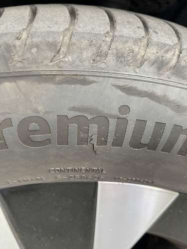

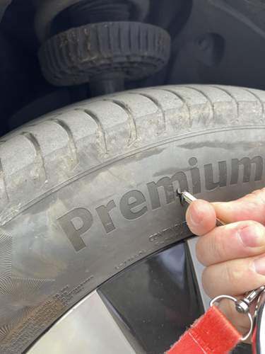

es kommt wie immer: zwei Tage vor dem Urlaub habe ich einen kleinen Reifenschaden an unserer Flanke entdeckt, etwa 2mm tief. Mein Reifenhändler meinte, kein Risiko eingehen. Da ohnehin nur noch 4 mm drauf sind, habe ich 2 neue bestellt. Diese kommen aber wahrscheinlich nicht mehr vor unserer Urlaubsabfahrt am Freitag..
Was meint ihr, kann ich damit fahren? Oder lieber Winterreifen aufziehen? Aber damit nach Italien bei 30grad ist auch Käse..

Willst du jetzt wirklich eine Antwort darauf wobei du das volle Risiko selber trägst? Knall dir die Winterreifen drauf und kümmere dich nach dem Urlaub drum. Die Sommerräder müssen so oder so runter. Vielleicht kannst es so klären das du aus dem Urlaub kommst und die neue bezogenen Sommerräder fertig da liegen
Sind die auf dem EQV drauf? Falls ja würde ich die auf jeden Fall tauschen. Das Auto wird im Urlaub höchstwahrscheinlich voll beladen und dann ist es je nach Strassenverhältnis nicht gut mit einem angeschlagenen Reifen zu fahren.
Ja, tauschen auf jeden fall, aber dafür brauch ich die reifen halt.. und mit winterreifen bei so hohen Temperaturen hätte ich auch kein gutes gefühl. mal schauen morgen, notfalls müssen wir die abfahrt freitag einen halben Tag verschieben..
Edit: ja sind auf dem eqv.
Vielleicht findest du schnell verfügbare Räder bei Kleinanzeigen…?

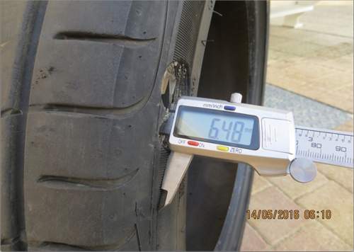

Die Wandstärke beträgt an der Flanke 6,48 mm vom 18er Reifen.
Neuer Reifen ca. 150 €.

Also bei so einem
Schaden würde ich keine Minute drüber nachdenken, zumal wenn du andere Reifen, egal ob Winter- oder Sommerreifen eh noch liegen hast.

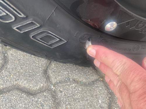

Wenn die Karkasse darunter nicht beschädigt ist, kannst du wohl fahren.
Etwas Reifenkleber drüber und gut ist. Spreche aus Erfahrung nach Beratung in der Werkstatt, ist inzwischen 8000 km ohne Probleme - selbst auf albanischen Schotterpisten - her (meine At‘s sind allerdings auch seitenwandverstärkt). Sollte sich eine Werkstatt bei dir ansehen.

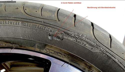

Bei mir hatte der TÜVer einen Reifenschaden in der Flanke am Hinterrad entdeckt und mich darauf hingewiesen. Von den Bildern her sah er schlimmer aus als dein Schaden - es fehlte ein ganzes Stück Gummi, vermutlich durch Bordsteinberührung oder einen scharfen Stein.
Sein erster Kommentar war, ich solle den Reifen bei der nächsten Gelegenheit wechseln. Er hatte die beschädigte Stelle dann aber nochmal genauer inspiziert und seine Aussage relativiert - so dramatisch sei der Schaden doch nicht, ich könne durchaus noch damit fahren (Karkasse nicht beschädigt, "nur" ein Stück Gummi rausgerissen).
Die ganze Geschichte ist jetzt ein gutes Dreiviertel Jahr und einige Tausend Kilometer her - der Reifen ist dicht, die beschädigte Stelle stabil. Das soll keine Schule machen und auch kein Vorbild darstellen. Ich würde auch keine Weltreise mehr mit dem Reifen antreten. Und ich fahre keine 180km/h auf der Autobahn. Ich wollte nur sagen, dass man bei kleinen(!) Beschädigungen nicht sofort in Panik verfallen muss. Ich werde den Reifen trotzdem spätestens zum nächsten Winter wechseln.

Ich zum Beipiel habe von meiner Erfahrung berichtet und empfohlen, eine Werkstatt aufzusuchen und es kleben zu lassen, wenn die Karkasse nicht beschädigt ist. Bei meinem war das die Lösung, da nur die etwa 1 bis 2 mm dicke Deckschicht geschnitten und das Gewebe darunter völlig unverletzt war. Der Reifenkleber schützt so gut wie das dünne Gummi.
