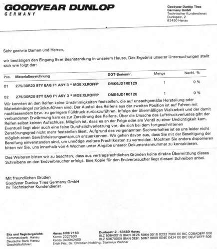

...der Vollständigkeit halber, hier noch das Schreiben von Goodyear.
Jetzt steht es, in den heutigen Antworten, 2 zu 2 für Non RFT / RFT... .
Mal abwarten, was da noch an Meinungen kommt. Ich persönlich bin auch eher für RFT´s. Damit hatte ich 11 Jahre auf dem E61 530d keierlei Probleme.

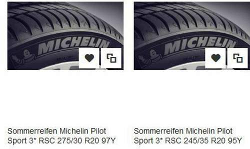

Auf jeden Fall gibt es die Michelins in RFT und auch ohne... .
Mit
Ohne

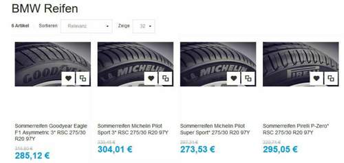

Mein Problem ist nun ganz einfach (oder eben auch nicht): Welchen Reifen nehme ich denn nun in Zukunft???

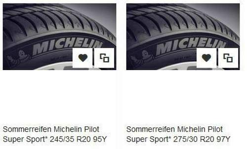

So dramatisch sind die Preisunterschiede aber gar nicht. Hier mal die Hinterreifen.
Mit
