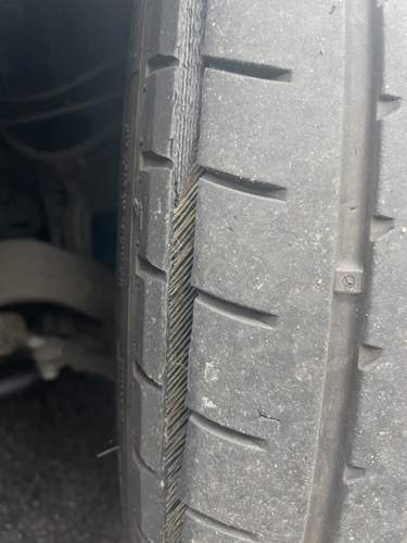

Heute Nacht hatte ich Glück. Bei 260kmH auf der A9 erschien plötzlich die Displaymeldung "Reifendruckverlust" und sofort danach "schwamm" und "holperte" ich über 2-3 Spuren um auf der Standspur zum stehen zu kommen.
Weiter ist nichts passiert, weder mir noch dem Fahrzeug.
An alle Zweifler und Gegner der RFT Reifen, ohne die würde ich euch jetzt hier wohl nicht schreiben können.
Was allerdings unklar ist: Warum ist der hintere linke Reifen an der Innenflanke geplatzt? Ich gehe davon aus, dass der Riss nicht vom ersten Moment an so lang war wie auf den Bildern, sondern sich erst durch das "Ausrollen", von 260 auf 0, vergrößert hat. Aber woher kommt der ursprüngliche Schaden?
Ich fahre das Auto als Einziger, kein weiterer Fahrer. Außer in der Werkstatt... .
Ich bin mir sicher, dass ich nirgendwo hängen geblieben oder drüber gefahren bin, auch nicht in den vergangenen neun Wochen seit ich den Wagen neu bekommen habe.
Da jedoch die Spurtreue von Anfang an nicht so das Gelbe vom Ei war, habe ich den Wagen vor zwei Wochen bei ca. 11.000km vermessen und einstellen lassen. Danach war es ein perfektes Fahrgefühl. Nachträglich betrachtet habe ich eben folgendes festgestellt: Auf dem Protokoll fällt das hintere linke Rad schon ein wenig auf, es ist allerdings noch innerhalb der Toleranzen. Ich kenne mich damit nicht aus, darum die Frage an euch, ist das so in Ordnung?
Die Reifen (Ich habe zur Sicherheit den Rechten auch gleich wechseln lassen) gehen nun zur Untersuchung und Garantieanfrage nach München. Eventuell ist es ja ein Fehler am Reifen gewesen.
Davon ausgehend, dass dabei nichts rauskommen wird, stelle ich mir die Frage: Könnte es an der vor 4.000km vorgenommenen Achseinstellung liegen?
Mal ganz extrem übertrieben gesagt, wenn ich die Reifen nach innen stelle und noch viel Sturz einstelle, rollt ja im Wesentlichen die innere vordere Kante auf der Fahrbahn. Kann das einen derartigen Schaden hervorrufen?
Hat dazu jemand eine Idee?
Ich will einfach sicher wissen, woher das kam. Sonst fährt in Zukunft immer die Ungewissheit mit, kann das wieder passieren?

RFT schmeiße ich grundsätzlich immer runter und ziehe normale Reifen auf, habe das auch schon oft mitbekommen mit der Abnutzung, damals bei meinen BMWs war es das erste was ich machte, runter mit diesem Schrott, knüppelharte Reifen und die Abnutzung innen die man nicht sieht.
Hatte auch bei meinem PreLCI zwei identische Reifenschäden mit gebrochener Innenflanke bei den werksseitigen 19'' (275er) Goodyear RFT Reifen. Der linke im Stadtverkehr und der Rechte 2500km später bei 160km/h auf der Bahn. Reifen hatten noch gut 5-6mm Profil.
Mal wie es beim LCI mit den Pirelli aussieht.
Bei den runflat ist das Problem, das sie sich wohl wirklich gerne abnutzen. Das war bei den F-Modellen schon so. Gerne die Innenflanke, wo mans erstmal gar nicht so toll sieht. Das ist wegen der Sturzeinstellung der Hinterreifen. Selbst ab Werk. Meiner Meinung nach absolut gefährliche Kombi.
Deswegen runter mit den Reifen und die "normalen" drauf. Die fahren sich wesentlich weniger ab.

Ja passiert bei anderen auch, der negative Sturz auf der Hinterachse und die Knüppelharten Außenkanten der Reifen tun ihr übrigens, ich glaube nicht das alle mit zu wenig Reifendruck fahren dass sowas passiert, meine Entscheidung war klar. Nie wieder rft.
Kein anderer Hersteller verbaut soviel RFT wie BMW. Bei Mercedes hört man aber auch ähnliche Geschichten bei der E-Klasse.
Ich halte es wie BMW_driver123 - die Dinger fliegen sofort runter und es kommen normale Reifen drauf. Mehr Komfort, mehr Grip, mehr Sicherheit.
Aus meiner Zeit in der F11 Seite meine ich mich zu erinnern das dieses Phänom öfters im Zusammenhang mit Goodyear RFT stand als mit anderen Herstellern und zu wenig Druck den ein RFT aber unbedingt braucht. Fuhr den Michelin PSS nonRFT beim F11 mit 6cm Tiefgang -2.5• Sturz 275/30R20 und aktuell auch am G31 mit 4.5cm -2.2• Sturz 285/30R20 hinten. Fährt sich alles sehr sauber und gleichmässig ab
