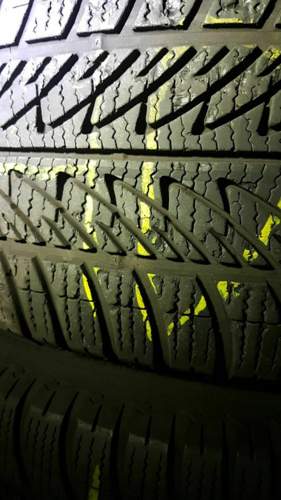

heute war ich bei meinem Reifenhändler um Reifen (von Winter auf Sommer) zu wechseln. Bei den vorderen Winterreifen (Goodyear non-RFT, Bj. 2011, Profil 4mm) wurden Schaden (s. das Bild) festgestellt, die laut dem Händler von zu niedrigen Reifenluftdruck entstanden sind. Die hinteren Reifen sind OK.

Danke für den Hinweis (im Herbst plane ich neue Reifen zu beschaffen), was mich jedoch interessieren würde, ob die Schaden durch den geringen Reifenluftdruck entstanden sind od. nicht.
Ich bin kein experte aber wenn man dauerhaft mit zu hohem bzw. Zu niedrigem Luftdruck fährt, dann fährt sich der Reifen entweder in der Mitte mehr ab oder an den innen- und außenlaufflächen. Aber in beiden Fällen soweit ich weiss GLEICHÄßIG!
Bei dir sieht es so aus, als seien es nur punktuelle eindrücke, fast so als ob du über irgendwas glühendes gefahren wärst.
Könnte mir auch vorstellen, dass die Gummis sich zu stark erwärmt haben, wenn du im Mai noch immer auf winterreifen unterwegs bist. Die gummimischung von winterreifen ist nämlich weitaus weicher als die von sommerreifen. Daher nutzen sie sich in warmen Monaten, in denen auch der Asphalt schonmal über 50 Grad Celsius heiss wird, extrem ab.
@steffmaster78 schrieb am 20. Mai 2018 um 15:04:34 Uhr:
Vielen Dank für Deine Rückmeldung und, dass Du Gedanken über mein Problem gemacht hast. In diesem Fall sollten dann alle Reifen solche Schaden haben. In meinem Fall sind nur vordere Reifen betroffen, die hinteren sind OK.
