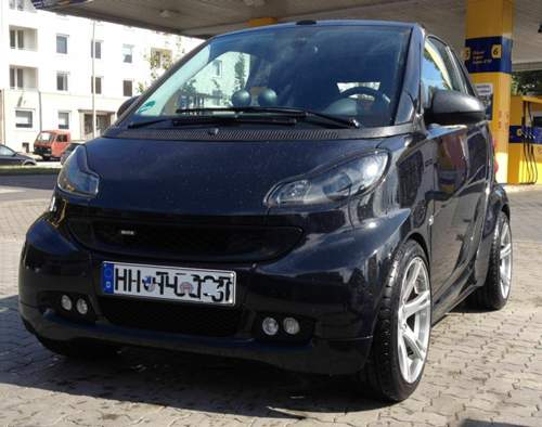

Meine Empfehlung sind 195er rundum in 16'', am besten auf identischen Felgen - habe mal ein Bild angehängt mit Team Dynamics Smartie - es handelt sich 4 mal um die hinteren Felgen.

DJ-320v6
@DJ_320V6 schrieb am 5. Januar 2015 um 20:31:12 Uhr:
Welche habt ihr drauf?
Zeigt doch mal ein paar Bilder :-)
direkt über deinem Beitrag 😉
Marc

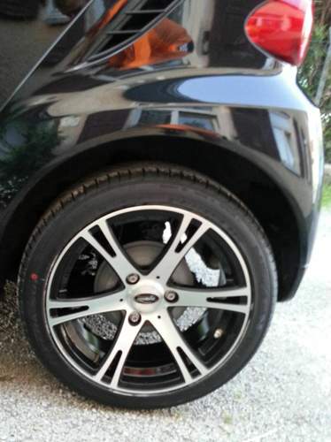

Eigene Fotos ggf. Mittwoch. 175/195 ..... gute Wahl 😉
...hier noch ein Foto bei dem man den Reifen besser sieht.
Img-5664

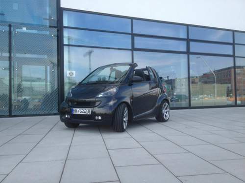

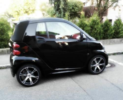

Hier noch mein neues 451er Cabrio mit 15" 175/195 Rädern.
Coole Felgen und sehr putzfreundlich 🙂
Daumen hoch dafür von mir.

Das war genau der Grund, weshalb ich mich für diese entschieden habe 😎 ....... zusätzlich natürlich auch die etwas breiteren Reifen 😉 .
Danke, sehen gut aus und praktisch dazu.
Was für welche sind das? (Marke)
Größe 5 und 6 x 15
Super
@DJ_320V6 schrieb am 6. Januar 2015 um 23:02:35 Uhr:
Größe 5 und 6 x 15
Super
Das ist das Original 3-Speichen Rad von Smart, ich meine 5,5/6,5x15
