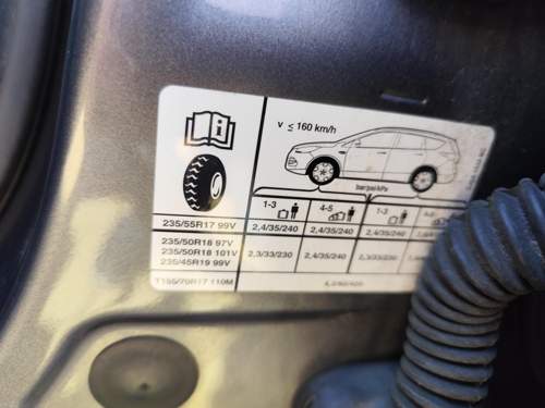

Ford Kuga DM3
Habe aktuell alwetter 235 50 18 Reifen drauf und wollte mir Winter Reifen drauf ziehen lassen.
In der Fahrertür steht auch 235 55 18er
1. Was von beiden Größen wäre preis Leistung technisch besser ? Die 55er sind ja etwas größer von der Wand her aber was macht das alles preislich?

Ob die Felgen/Reifen Kombination hängt nicht unbedingt von einem Aufkleber an der B-Säule ab, sondern bei "freigegebenen " Originalfelgen des Fahrzeugherstellers was in der CoC steht.
Bei Zubehörfelgen zählt nur deren ABE. Da kann wiederum etwas ganz anderes erlaubt sein oder auch nicht.
Diese Querschnittsveränderung von 50 auf 55 macht den Reifen sicher etwas komfortabler, wenn man das überhaupt merkt, aber ändert auch den Umfang. Dadurch ändert sich die Übersetzung, ggf. auch der Spritverbrauch und es muss evtl sogar der Tacho angepasst werden.

Die Differenz dieser beiden Felgen/Reifenkombinationen beim Abrollumfang beträgt nach diesem Reifenrechner (https://www.reifensuchmaschine.de/reifen_rechner/reifenrechner.htm) 0,5 cm bzw. 0,2% sowie eine Geschwindigkeitsabweichung von 0%.
Wenn ich die beiden von @kaeseritter genannten Felgen/Reifenkombinationen dort eingebe wird gemeldet, liegt ausserhalb der Norm: Differenz Abrollumfang 7,2 cm, Umfangsdifferenz 3,4%, Geschwindigkeitsabweichung 3%! Insofern kann ich mir nicht vorstellen, dass diese beiden Felgen/Reifenkombinationen bei ihm in den Papieren bzw. im CoC stehen!

Die Frage ist doch zuerst: Originalfelge oder Zubehör?
Auch beim Original darf nicht einfach eine andere Reifendimension aufgezogen werden, wenn der Hersteller dies nicht vorgesehen/freigegeben/homologiert hat. 3% hin oder her.
Umfangsvergrösserung wie hier vorgesehen, sind immer kritisch.
Der Weg der Einzelabnahme besteht natürlich immer 😁

Die mag ja noch erträglich erscheinen, aber Abrollumfang 7,2 cm Differenz sind schlicht unglaublich! Deswegen wird das auch nicht ohne weiteres funktionieren, außer über eine Einzelabnahme möglicherweise.
Ich denke, die Reifendrucktabelle ist sekundär, entscheidend ist, was im Fahrzeugschein bzw. im CoC-Papier steht.

mach doch bitte mal ein Foto von Deinem Aufkleber in der Tür.
Bei meinem Kuga :
235/55/17 .... 235/50/18 .... 235/45/19
Ich weis es nicht genau, aber die Kuga´s mit "kleinem" Motor dürfen auch 235/60/16 fahren weil die Bremsscheiben kleiner sind.
Deine Kombi "235/55/18 stehen auch nicht im COC drin.
Ich habe in meinen Unterlagen noch eine "Freigabe" von Ford für die Reifenkombi 245/50/18 für die original Felgen. Die haben in Köln das vor Jahren mal ausgestellt.

Also bei uns ist dieser Aufkleber in der Fahrertür unten rechts. Der sagt aber meines Erachtens nichts darüber aus, welche Felgen/Reifenkombination man fahren darf. Das ist ein Aufkleber, der rein Hinweise zu den entsprechenden Reifenluftdrücken geben soll. Schon allein deswegen und man stelle sich vor, jemand besorgt sich einen solchen Kleber mit seiner Wunsch- Felgen/Reifenkombination, um im Falle einer Verkehrskontrolle den Polizisten so nachweisen zu wollen, dass alles legal ist…
Maßgebend dafür, welche Felgen/Reifenkombinationen man fahren darf, ist einzig und allein die Zulassungsbescheinigung Teil I (Fahrzeugschein) sowie das CoC-Papier als fälschungssichere Dokumente. Alles andere kann ich mir nicht vorstellen und wäre auch nicht plausibel.

Also im coc steht drin 230 50 18 ist die einzige Größe die angegeben ist
@kaeseritter schrieb am 29. Juni 2025 um 16:53:48 Uhr:
Du meintest sicher 235 50 18...
Aber ist das tatsächlich die einzige zugelassene Größe bei dir? Keine 235 55 17 zugelassen?
