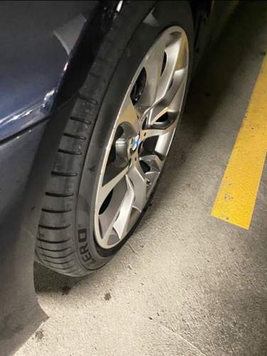

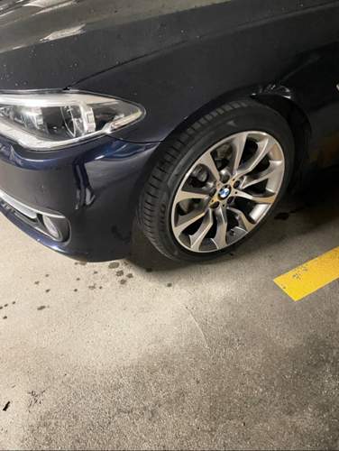

Pirelli P Zero PZ4 LS* in 245/40 19. Sehr leiser und komfortabler Reifen mit angenehmen Abrollkomfort, Haftung trocken und nass auch gut. Nur leider für 245 etwas zu schmal! Vor allem auf einer 8.5 Felge.

Das sieht ja fast wie die 245/40 R18 auf meinem Audi TTS mit 9Jx18… von Felgenschutz braucht man da nicht reden. Mist. Dabei sollten die LS doch extra Schutz bieten
Das sind ja auch 245/40, der Felgenschutz ist auch genug. Sieht einfach auf dem Bild komisch aus da von oben foto gemacht. Ansonsten super Reifen.
Na ja, also ob da z.B. der Michelin Pilot Sport 4S tatsächlich breiter ist? Allzu groß dürfte doch da die zulässige Toleranz nicht sein, auch der Pirelli sollte seine 245 mm haben?

Ein 245 reifen auf einer 8,5J Felge ist logischerweise schmäler, als wenn er auf einer 9J Felge aufgezogen wird. Kannst du natürlich jetzt nur in Grenzen machen, denn irgendwann ist der Gummi zu schmal für die Felge.
