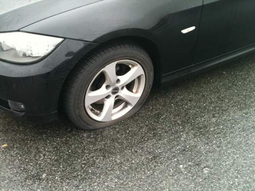

Sitze hier gerade auf einem Rastplatz auf der A2 und warte auf den BMW Service und mache mir Gedanken darüber wie zuverlässig die Reifendruckverlustanzeige ist?
Hatte eben das "Vergnügen" bei 200 km/h einen schleichenden Plattfuß zu bekommen und vom Auto kam keine Meldung.
Bin total sauer, auch weil ich vor sechs Tagen bei der Inspektion war, soll heißen ich gehe davon aus das alle Systeme/Steuergeräte des 7 Monate alten Autos voll funktionstüchtig sind.

Ich verstehe ja deinen Frust, aber ich glaube nicht, dass BMW bei jeder Inspektion alle Steuergeräte auf ihre volle Funktionstüchtigkeit überprüft.
Es wird höchstens der Fehlerspeicher ausgelesen.
Und wie soll man denn die Reifendruckverlustanzeige überprüfen, außer man lässt die Luft aus einem Reifen ...?
Ansonsten hoffe ich, dass du nicht zu lange auf den BMW-Pannendienst warten musstest und dein Auto jetzt wieder fährt.

Mein beileid. Es wird der abrollumfang gemessen. Genauer die Differenz davon.
Bin mal rund 100 km lang >200 gefahren. (messereinstich) noch ohne rft, habs erst gemerkt wo ich langsamer wurde. Durch die Zentrifugalkraft wird der reifen ja bishen aufrecht erhalten. Kann sein, dass du grad im Grenzbereich der Tolleranzen unterwegs warst und so es erst spät bemerkt wurde.

Der muss bei 180-200 schon ziemlich platt gewesen sein (non-Flat), da der Wagen schon kräftig zur Seite gezogen hat.
Da mein "Luft-weg"-System kein Alarm geschlagen hat, kann ich davon ausgehen, das dieses defekt ist?
Oder kann es einen anderen Grund dafür geben, das es still geblieben ist?

Reifendrucküberwachung ist ja eigentlich ein Mogelbegriff.
Wie oben schon steht, wird nicht der Druck überwacht, sondern Differenzen der einzelnen Raddrehzahlen abgeglichen.
Das heißt, du bekommst auch keine, Meldung, wenn alle 4 Reifen gleichmäßig zuwenig Druck haben.

wurde bei Reifenwechsel Sommer/ Winter den das rdp neu initialisiert?
Also defekt im sinne von Kapput und austauschen ist hier schwer zu diagnostizieren. Da es ein Teil vom DSC ist und wenn die Radsensoren nicht gehen es eine ABS Fehlermeldung gibt. ABS & Schleuderschutz funktionieren ja oder?
welches BJ ist dein Fahrzeug.
Ich würde wohl das Thema bei BMW überprüfen lassen, nur weis ich nicht ob da was rauskommt...

Mit "schleichenden Plattfuß" meinte ich, das mein BMW einen Plattfuss bis Luftdruck "0 bar" erlitten hat (innerhalb von 120 km) sollte heissen, kein Reifenplatzer.
Es wird ein Nagel oder ähnliches dafür gesorgt haben, da hätte ich täglich den Luftdruck nachprüfen können und ich wäre trotzdem liegengeblieben.
Das Auto ist sieben Monate alt und vor einer Woche war die 30.000 km Inspektion.
Winterreifen sind ca. zwei Monate (~8.000 km) alt, Dunlop WS 3D
Ich bin ca. 2-5 km mit dem luftverlierenden Reifen gefahren, davon ca. 2-3 km > 160 km/h und es kam, bis ich aus dem Auto ausgestiegen bin und das qualmende Gummi betrachtet habe, keine Meldung.

Dann wende dich an BMW. Die sollen das Nachvollziehen.
