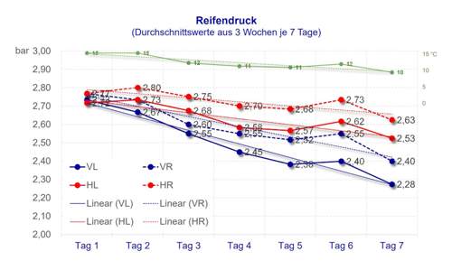

Um sicher zu sein, dass ich mir das alles nicht einbilde, habe ich sogar über 3 Wochen täglich kontrolliert und aufgezeichnet, die Tageswerte aus dem 3-Wochen-Zeitraum gemittelt und eine Grafik erstellt, siehe Anhang. Darin schön zu sehen, wie sich der Druck parallel zur Außentemperatur verhält, zumindest bei den zwei gesunden Rädern auf der Hinterachse. Vorn links und etwas wenig schlimm vorn rechts fällt der Druck aber ab.

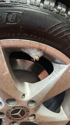

Anruf des Freundlichen: Mit Leckagespray hatte man Luftaustritt um die Ventile herum festgestellt. Hoffnung: es sind nur die Ventile. Nach Demontage der Reifen war aber klar, dass es die Felge um das Ventilloch herum ist. Korrosion.

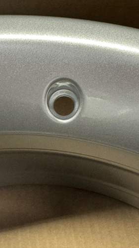

Der Druckverlust von 0,5 bis 0,7 bar innerhalb von einer Woche bei diesen Felgen war schon viel, so viel, dass die Druckverlustwarnung im Cockpit anschlug. Und ich hatte keinen Bock nach womöglich wenigen Monaten das Problem erneut zu haben. Bräuchte dazu ja auch immer eine Werkstatt, die mir die Reifen runter macht und wieder aufzieht. Kurzum - ich bin auf zwei neuen Felgen von der Werkstatt zurückgekommen. Obgleich ich mir wenig Hoffnung mache, will mein Freundlicher dennoch einen Kulanzantrag stellen.

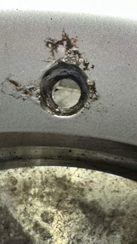

Die beiden defekten Felgen habe ich mitgenommen. Um die Ventillöcher herum sieht es teilweise so aus als hätten Würmer tiefe Furchen gefressen, siehe Foto.

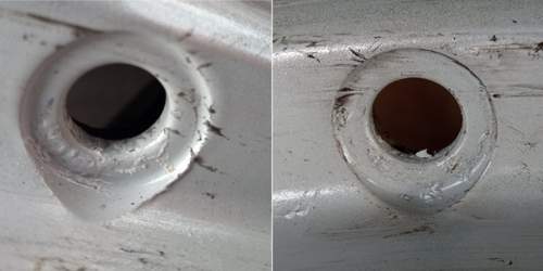

Ja, das wird irgendwann zum Problem. Hab’s hier auch bei dem einen Auto was ich immer mitnehme durch. Die Felgen sind von 2015, erst Ventileinsatz getauscht, dann war Kurz Ruhe und dann wieder. Neue Felge und fertig. Did alte könnte man sicherlich neu machen, aber unter 100€ geht ja da auch keiner mehr bei und Montage reifen kostet auch Geld.
Aber meine sind noch nicht einmal 5 Jahre alt!!! Das ist doch schlechte Qualität, oder?
Bei dem Kunden oben weiß ich das ich immer wenn ich das Auto habe der einzige bin der den wäscht. So würde mein privates Fahrzeug nie aussehen.
Auf den Felgen war jetzt der dritte Satz Reifen. Jedes mal wurde der ventileinsatz getauscht. Ich vermute anhand des Bildes das man jedes Mal das Loch leicht beschädigt bei der De- und Montage. Wobei man den Einsatz ja mit Schmatze wieder einzieht.
Diese Unterwanderungen habe ich bei den Felgen schon öfter gesehen, nicht nur im Bereich des Ventils. Die Beschichtung oder Lackierung scheint nicht gerade erster Güte zu sein

Die Fotos sehen so aus als ob die Korrosion unter dem Lack ist
