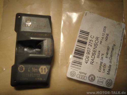

Hallo Rucky,
bei deinem Beispiel aus der Bucht dürften es die falschen RDS sein.
Diese 4F0 907 275 C haben eine Frequenz von 315 MHz
Der A8 (4E) hat normal 4D0 907 275 C mit 433 MHz.
Originalhersteller BERU ist richtig.

Hallo
die Freqeunz kann man nicht umstellen es passen nur die l 4D0 907 275 C oder ohne C alle anderen gehen nicht
die 4F0 sind auch nicht von Beru also anderes System
die hier sind die richtigen und der Preis ist auch ok

Hallo Finetouch,
die RDK Sensoren haben eingeschweißte Batterien.
Diese werden erst bei der Montage aktiviert.
Sie soll dann ca. 6-8 Jahre halten und müsste dann
incl. des ganzen RDK Sensor erneuert werden.
Bitte beim Kauf auf das Produktionsdatum achten (aufgeprägt)
und ob sie schon mal montiert sprich aktiviert wurden.
WICHTIG:
Zum RDK Sensor brauchst du noch das dazugehörige Ventil!
Gruß Matthias
