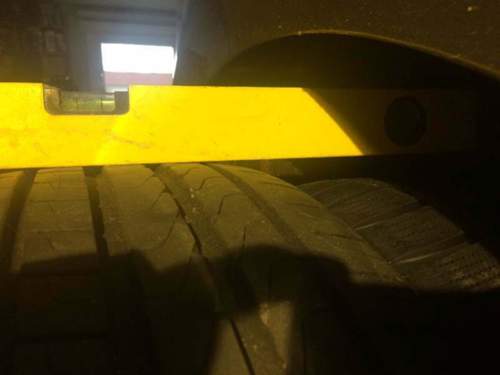

Habe derzeit noch das kleine System. Als ich von SR auf WR gewechselt habe, hat das System erst nach 3 Tagen gemerkt, dass die WR einen viel kleineren Umfang haben, obwohl beide 18 Zoll, siehe Foto.
Links SR und rechts WR.

@-Inspektor- schrieb am 28. November 2017 um 20:26:56 Uhr:
Du weißt aber schon, dass es deine Aufgabe ist, dass System nach dem Reifenwechsel neu anzulernen oder? Warum das Auto erst nach 3 Tagen gemerkt hat das der Umfang sich geändert hat steht ja auf einem anderen Blatt. Aber generell funktioniert es ja nur wenn man es aktuell hält und nach dem Wechsel neu berechnen lässt.
Wie gesagt bei mir war es kein Zufall das das System angeschlagen hat. Alles hat rechtzeitig funktioniert wie es sollte. Inkl. Der richtigen Angabe um welche Seite es sich handelt. Mehr verlange ich nicht von meinem Auto und dieser Funktion🙂
