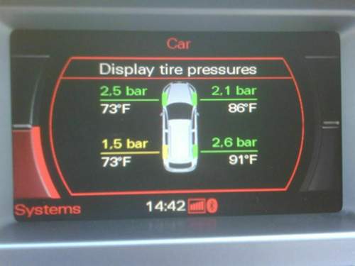

habe heute beim Codieren des TPMS etwas bemerkt!
Bei einem A4 8k mit MMi 3G wurde zuerst das MMi für die Reifendruckkontrolle codiert - Nach dem Reset war das Menü für die Reifendruckkontrolle schon zu sehen und welch eine Verwunderung:
Kenne das Menu schon vom MMi 2G, es gibt nur die Option "Reifendruck speichern" - aber beim MMi 3G waren die Menüpunkte "Reifendruck anzeigen" und "Reifendruck setzen" zu sehen - jedoch noch disabled.
Nach erfolgreichem Codieren den ABS Steuergerätes war alles wie beim MMi 2G!
Jetzt meine Frage - gibt es eine Möglichkeit im A4 8k die Reifendrucksensoren einzubinden? ...

@darklordjr8, hast Du das eigentlich mit der RDK-Anzeige hinbekommen? Ich habe mir auch mal das passende STG (8K0907273A) für Kleingeld bei Ebay geholt und probiert. Man muss ja nur 4 Kabel ziehen, Plus, Minus und Komfortcan. Ich hatte es beim MMI 3gp und in der Verbauliste angemeldet. Sensoren waren keine angemeldet. Es funktionierte auch (meckerte wegen Luftdruck), jedoch war im MMI nur der Punkt "Druck speichern" vorhanden. Der Punkt "Druck ansehen" war nicht da. Hat jemand eine Idee, wo man (im 3gp?) noch was codieren muss?

Die Frage ist halt, wie man es zur Anzeige bringt. Es fehlt halt die Anzeige im MMI mit den Drücken. Ich kann nur die richtigen Drücke speichern, nicht anzeigen. Laut Etka wird dieses Teil im Audi Q5 verbaut, von 2009-2015. Und da geht es doch sicherlich auch.

Sicher geht das. Auch mit Anzeige im MMI. Hatte der 4F ja schon. Man muss nur herausfinden, wo man das im MMI freischaltet... Da das scheinbar aber noch nie jemand gemacht hat, hab ich davon Abstand genommen... Zumal Scotty natürlich Recht hat - kostenmäßig nicht sinnvoll

OK, mit den Kosten ist ein Argument. Da ich aber billig an RDK Steuerteil gekommen bin, wollte ich einfach mal sehen, ob es geht. Den originalen Schaltplan vom B8 gibt es ja. Beim anschließen scheint es ja zu funktionieren. Es zeigt im Kombiinstrument die TPMS richtigerweise als Fehler an. Nur im mmi3g bekomme ich halt nicht die Druckanzeige, nur die Druckbestätigung. Jetzt ist ja die Frage, ob ich es im 5F irgendwo einstellen muss oder im RDK Steuerteil. Wie schon beschrieben, das Steuerteil stammt laut Etka aus einem Q5. Oder würden auch andere RDK Steuerteile mit dem 3g reden?
Technisch sind die gleich. Aber alle Sensoren in den Rad Häusern verbauen + Sensoren in den Rädern. Halbe Auto zerlegen für die Kabel ... viel Spaß
