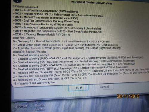

MJ2008 scheint auch eine FIS Anzeige zu haben, bzw Kodierung im Kombiinstrument! (s. Anhang).
Das wurde niergendwo hier im Forum beschrieben (oder ich bin nicht fündig geworden?). Die Anzeige lässt sich auch entspr. (mit +0016) aktivieren aber ob sie richtig funktioniert weiss ich noch nicht!
Controller: 8P0 920 931 E
Du verwechselst die Steuerung der RDK mit der Anzeige. Anzeigen kann es jedes KI. Steuern erst ab MJ 2011
Es geht um Anzeige im FIS, nicht nur als Symbol. Es wurde niergendwo (weder bei micha225, noch bei Scotty18) beschrieben dass man +0016 im Kombiinstrument kodieren soll/kann (abgesehen von MJ2011+).
Nabend!
Ich hab das jetzt mal ausprobiert mit der Codierung...
Wenn ich zu meiner schmalen 4 die 16 addiere und 20 Eintrage bekomme ich sofort die Meldung im FIS -->
"TPMS defekt" und das RDK Symbol leuchtet dauerhaft.
Ein Setzen mit dem RDK Taster funktioniert auch nicht mehr. Nehme ich es wieder zurück, geht das Setzen vom Druck wieder und alles ist ok.
Eine Anzeige im FIS habe ich bei meinem 2009er allerdings nicht.
Ich hab das RDK mit Leitung und Taster nachgerüstet und es hat auch schon funktioniert.
Was fehlt mir ggf. als TPMS noch?.
Habe ein 8P0 920 931 T Steuergerät als Schalttafel
