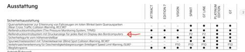

Gehöre zu den Dummen, oder den vermeintlich Faulen, die angeblich das Nachlesen scheuen, obwohl wirklich über 2 Stunden im Handbuch gesucht, wie man den Reifendruck angezeigt erhält. Bin der, der das 85. vollendet hat und bei seinem CEED SW Bj.20 Vision, (mit analogen Anzeigen), den Einstieg dazu im Buch nicht findet. Habe ich eine Chance auf eine erlösende Auskunft? Mit freundlichen Grüßen EMWE1100

Ich meine dass es in der Vision Ausstattung keine Luftdruck Sensoren und damit auch keine Anzeige gibt, auch nicht gegen Aufpreis. Erst ab Spirit gegen Aufpreis.
Im Vision ist das TPMS, das über die ABS Sensoren bemerkt wenn ein Rad weniger Druck hat und dann mit einer Warnleuchte anzeigt. Dann weiß man dass ein Rad zu wenig Luft hat muss ich aber selbst schauen welches.

Stimmt nicht! Ich habe die Vision Ausstattung, und mein Cockpit Display zeigt mir von jedem einzelnen Rad den Druck an. Bordbuch Kapitel 7-10
Mein Xceed Spirit hat nur die passiven Sensoren. Die zeigen den Druck nicht an. Es kommt nur eine Warnung wenn zu wenig Druck in einem Reifen ist und dieser Reifen wird im Display sein.
Dann gehe ich davon aus, das du einen EU-Wagen hast. Ausstattungen variieren von Land zu Land oft extrem.
Siehe Screenshot aus der deutschen Preisliste
Auszug Preisliste

Ist ein deutsches Fahrzeug aus Juni 2019. Mag sein, dass RDKS jetzt nicht mehr zu haben ist, damals war es Serie.
Beim Xceed Plugin sind in allen Ausstattungslinien aktive RDKS Sensoren Serie.

Richtig, ab MJ2020 gibt es kein aktives RDKS mehr beim Vision
