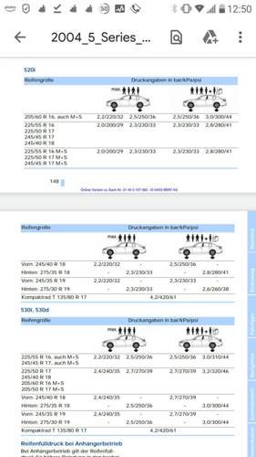

Und zwar geht es darum: Ich habe auf meinem Bmw e60
19 Zoll Felgen, in der Betriebsanleitung steht aber der Reifendruck für 16 Zoll Felgen.
Kommt wegen den 19 Zoll Felgen ein anderer Druck drauf als bei 16 zoll Felgen? Oder ist das der selbe?
@JuicyG schrieb am 10. Oktober 2019 um 07:25:07 Uhr:
Was ist denn nun richtig? Darf ich mich an der Tabelle oben orientieren???
Woran denn sonst, wenn diese Dein Fahrzeug und die montierte Reifengröße enthält? Wir können aber noch ein paar Dutzend unnötige Beiträge erzeugen, wenn Dir das lieber ist.

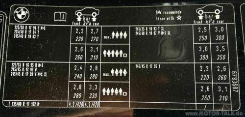

schau mal in den holm der fahrertür. da hat bmw gerne ein schild mit verschiedenen Druckangaben
Mal rundum 2,5 Bar drauf und dann aufgrund der Fahreigenschaften den Druck in 0,2er oder 0,1er Schritte senken oder anheben.

@JuicyG Du kannst Dich an den Tabellen orientieren. bzw wie ich schon schrieb mal an Deinem Auto auf die Suche gehen. Meine BMWs hatten immer ein kleines Schild, mit Druckempfehlungen. Dein Popometer sollte auch in der lage sein dir Rückmeldung über den passenden Reifendruck zugeben. Ich bin auch immer etwas mehr druck gefahren - hilft den Verschleiß und Verbrauch zu senken. Die Druckangaben in den Tabellen kommen ja auch von Herstellern die dir möglichst schnell neue Verkaufen wollen 😉
