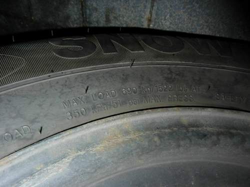

Moin,
ich habe gerade das Problem, dass ich mal auf meinen Winterreifen das Kleingedruckte gelesen habe 😰 Da steht als maximaler Druck 51psi (=3.5 bar) drauf. Ich hatte aus Gewohnheit bisher vorne 3.0 und hinten 3.5. Da bin ich ja eigentlich schon auf der Grenze.
Eigentlich sollte das nichts ausmachen, aber gibt es da eigentlich allgemeingültige Tabellen, in denen man Richtwerte ablesen kann? Denn die Originalwerte sind ja für ganz andere Reifentypen gewesen.
Ich fahre Vredestein snowtrac 185/80 R14 95T
Grüße, Ulfert

Hier mal ein Foto...
P1090209
mach halt nicht mehr als 3.5bar drauf dann paßt das schon. ist ja dann innerhalb der spezifikation des reifens
die 690kg nutzt du doch vermutlich eh nicht oder nur seltenst aus?
speedindex T sind 180km/h. also auch hier hast du doch vermutlich genug reserve.
selbst wenn da im unglücksfall (sehr schneller bus + viel gewicht) zusammenkommen dürfte der reifen ja ein paar reserven besitzen.
und wenn du hier schaust sind zb beim krankenwagen mit 1400kg hinterachslast auch nur 3.3bar angegeben:
http://www.ingocity.de/bulli/anleitung/seite137.gif
und nicht die vollen 3.7 vom bus. und bei 1200kg krankenwagen gar nicht 2.8bar.
->ich halt die vorgeschlagenen 3.7 ohnehin für recht viel. das ist schon recht hat, erst recht im winter
sprich die tabelle sagt dir dass du wenn du die achslast nicht voll auslastest gar nicht zwingend so hohe drücke fahren brauchst (sondern bei modellen mit weniger maximaler achslast eben auch weniger druck empfohlen ist)
ich hatte ähnliches auch schonmal.
und zwar mit einem 205 70R14 95V reifen. der durfte glaub laut psi wert nur 3bar oder so. lag zwar damit über den empfohlenen 2,8bar für diese reifendimension aber eben auch knapp dimensioniert.
