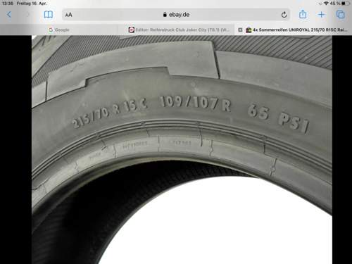

@a4franz55 schrieb am 16. April 2021 um 12:31:51 Uhr:
Sei bitte so nett und überprüfe die Angabe von 75 psi, ich würde eher auf 65 psi tippen.
Leider kann ich hier keine Fotos einstellen, weiß nicht wie, aber es sind 75 Psi.
Schau dir bitte mal die Fotos aus dem Link an.
https://www.ebay.de/.../294083365107?...
UNIROYAL 215/70 R15C Rain Max 2 109/107R
Was ist denn an 75 psi so unglaubwürdig?
Ich habe schon C-Reifen gesehen, wo 5,5 Bar drauf stand.

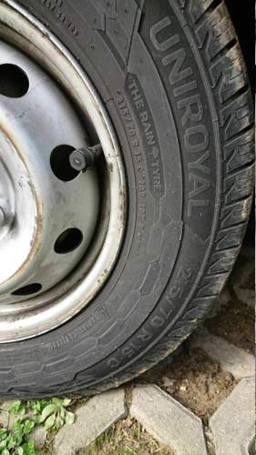

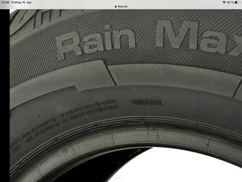

Guten Morgen ,
hier meine Bilder der Reifen . Für uns WM- Fahrer gibt es zweierlei Reifen einemal die "C" einmal "CP" . Und wenn ich mich richtig erinnere haben die CP die verstärkte Flanke .? Hoffe jetzt wird mir geglaubt mein Lieber ! :-) Gruß Franz
Bild 1
Bild 2
Vielen Dank, so etwas ist mir noch nicht untergekommen, da kann ich nur staunen 😉
Eine Erklärung dafür habe ich nicht, wieso dein Reifen, bei gleichen Abmessungen und gleicher Tragfähigkeit, höhere Drücke vorsieht, denn 0,7 bar Unterschied sind nicht unerheblich.
Ich bin verunsichert, was ich davon halten soll und welcher Reifendruck für dein Fahrzeug jetzt anzuwenden ist.
