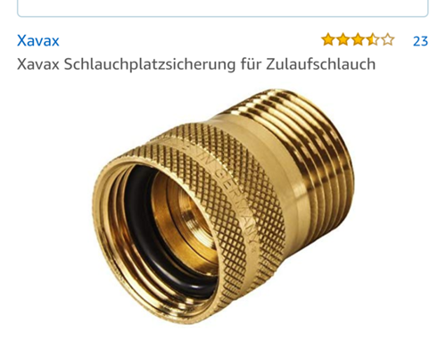

Bitte beachtet, dass vom Hahn bis zum Wagen voller Wasserdruck ansteht. Ich Schraub noch die folgende Schlauchplatzsicherung dazwischen.
