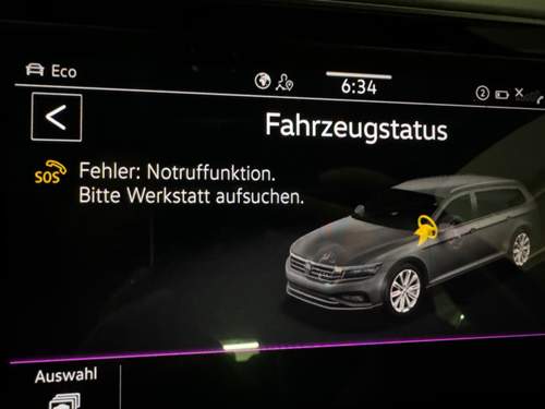

Hab nochmal kurz eine Frage. Bei mir kam gerade dieser Fehler. Das vor der Urlaubsfahrt.
Batteriespannung zu niedrig vielleicht ?
Da war absolut Nix. Nur von Nachtdienst ab heim da kam ne Update Meldung. Hab ich natürlich ja angeklickt und und Kur der Tür blobb und die Meldung. Diese Taste oben an der Decke leuchtet rot.
Da hat die Notruffunktion zwischenzeitlich keinen Kontakt zur Basis. Sollte sich selbst wieder legen. Bin wochenlang zu rumgefahren ohne eine Einschränkung bei Fahren gehabt zu haben. Aber die Werkstatt solltest Du trotzdem besuchen

Gut dann mach ich das nach meiner urlaubsfahrt. Nur keine Lust das da bei 800km noch was ausfallt 🙄
Macht es auch bei jedem Start Pling und im Tacho ist eine Fehlermeldung mit orangem Ausrufezeichen?
Ich hatte den gleichen Fehler. Dachte schon meine OCU ist hin aber die Werkstatt hat im Zuge der Inspektion ein Update (kostenlos) gemacht und der Fehler war weg.

Ja genau dieser Ton dann das Ausrufezeichen und Joar genau das 🙄 vllt war ja das Update fehlerhaft was ich dort angenommen hatte. Davor war ja absolut nix
Das wird zufällig gewesen sein, dass es nach dem Update kam.
Welche SW hast du denn drauf?

Also vorhin beim fahren kam direkt noch ein Update und seit dem ist die Meldung weg . Gott sei dank
Wenn es der Fehler war wie bei mir, wäre der nicht per OTA Update weg gegangen. Dann war es eher so wie deoide sagt.
