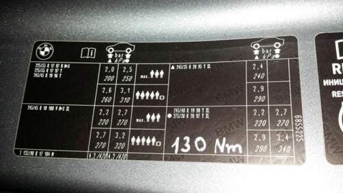

hab mal nen Bild angehängt welcher Luftdruck original reinsoll.
Original vorne: 2,4bar
Original hinten: 2,7bar
ich mach aber je 0,3bar mehr rein.
Bei mir einwandfrei mit den RunFlats.
Thomas
Blob
Kommt ja auch auf die Motorleistung an, welcher Druck empfohlen wird.
