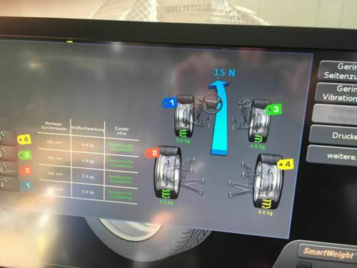

Ich hab aber mal bei BMW einen Satz Winterkompletträder gekauft, mit dem das Auto eklatant nach rechts zog. Nach der fünften ergebnislosen Achsvermessung kam dann jemand auf die Idee, die Räder in die Niederlassung zu bringen und auf einer Wuchtmaschine von Hunter prüfen zu lassen. Dabei kam heraus, dass die Räder der Hinterachse erhebliche Unterschiede im Rollwiderstand aufwiesen und das Auto deshalb zur Seite zog. Ich hab die Räder nie wiedergesehen und sofort neue bekommen.

Beim Wuchten stellt man also den Rollwiderstand fest?!?
Wie das?
Die heilige Hunter kann, bzw. könnte sowas rausfinden
Stimmt. Hunter kann das. Die vergleicht den Rollwiderstand aller Räder eines Satzes untereinander und ermittelt eventuellen Seitenzug, gibt auch Vorschläge, an welcher Stelle welches Rad montiert werden sollte.
Auf dem Foto sieht man die Diagnose für einen kompletten Radsatz, Vorgabe waren möglichst geringe Vibrationen im Lenkrad. Dann müsste man die Räder wie abgebildet montieren und einen Seitenzug von 15 N nach links in Kauf nehmen – Peanuts.
Idealerweise müsste man die Vorderräder seitenweise tauschen und hätte noch geringere Radialkraftschwankungen vorn links, dann wäre aber ein Seitenzug von 30 N nach rechts entstanden, den man möglicherweise bereits spürt.
Die Hunter macht das, indem sie eine Walze auf dem Reifen abrollen lässt. Dabei wird gemessen, wie stark der Reifen nachgibt und so kann auch der Rollwiderstand erfasst werden.

Die misst auch noch Konizität von Reifen, erfasst die auf die Rolle wirkende Seitenkraft.
Ist schon ein dolles Ding, aber wohl leider auch sehr anfällig. Hab schon öfter gehört: "Nee, Huntern geht heute nicht, Maschin kapuht." Und es gibt auch kaum Leute, die damit richtig umgehen können. Für eine komplette Radsatz-Diagnose muss man vorher definieren, dass nun vier Räder kommen, ob die Laufrichtungsbindung oder Innen- und Außenkennzeichnung haben, dann vergibt die Maschine nacheinander Nummern von 1 bis 4 und zeigt am Ende wie auf dem Bild an, wohin die montiert werden sollen.
Auf dem Foto sieht man auch, der Reifen hinten rechts mit 9,0 kg humpelt, also bei jeder Umdrehung einen Schlag von 90 N ins Fahrwerk abgibt. Trotzdem ist der Wert noch gelb markiert. Weil der Betrieb an der Maschine rumgepfuscht und die zulässigen Werte hochgesetzt hat. So müssen sie weniger Räder matchen und zeigen dem Kunden, hier, ist noch gelb, alles gut. Dass die Kiste dann trotz der 90 Euro teuren Hunter-Extrabehandlung schüttelt, ist denen wohl egal.
Tatsächlich aber lässt Mercedes maximal 65 N zu, dann sollte schon der rote Bereich beginnen. Ideal wären weniger als 50 N.
Auf meinem Golf 1 habe ich übrigens einen Radsatz, der maximal 25 N zeigt. Schon geil, so völlig ohne Vibrationen...
