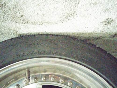

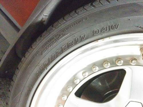

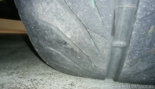

ich muss demnächst zum TÜV, die Reifen sind auf der Innenseite ziemlich abgefahren. Ich habe vorne 235/45 ZR 17 94W, hinten 265/40 ZR 17 96w. Vor allem bei den Vorderreifen, 5 cm von der Innenseite sind komplett ohne Profil (siehe Bild).
Fragen:
- kann ich so zum TÜV fahren oder muss ich vorher neue Reifen kaufen. Ist eigentlich schon geplant, würde halt noch paar Monate warten, wenn es geht
- wieso sind die Reifen auf der Innenseite so abgenutzt? Ist das vielleicht normal bei den 235-er Reifen? Achsgeometrie wurde eigentlich vor einigen Jahren in einem Werkstatt überprüft und sie war ok.

Hinten wie vorne neue 235er drauf und alles ist gut.
Spur vermessen und neu einstellen.
Was sollen die 265...Blödsinn in meinen Augen.

Die Größen 235/45R17 vorne und 265/40R17 hinten war eine geläufige Rad-Reifen-Kombi. Üblich waren Felgen mit 8,5" Breite vorn und 10" hinten.
Hierfür bekommt man vom Felgenhersteller eigentlich immer ein Gutachten, ABE eher nicht, da was an der Karosserie gemacht werden muss.
Man bekommt sogar 275er auf der HA eingetragen.
Ich hatte damals auch nach 'ner Kombi gesucht, allerdings in 18". Nur hier muss man immer was an der Karosserie hinten machen und da ich darauf keine Bock hatte, ist's bei den 235/40R18 geblieben (halt mit 25er Spurplatten).
Zum Verschleißbild:
Fährt man diese Größen, muss man das Fahrwerk darauf hin einstellen. Hier braucht man 'nen Mech, der weiß, was er tut, was aber beim Omega oft ein Glückspiel ist.

Zum V-Profil:
Wenn die Spur stimmt, fährt der Omega auch mit Reifen mit V-Profil ohne Probs. Je nach Profilgestaltung neigt der Omega aber zum Sägezahn. Daher sind asymetrische Reifen besser geeignet.
