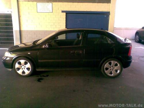

Hallo zusammen.
Ich habe mir letztens meine 225/45/R17 ET41 drauf gezogen. Nun habe ich das kleine problem, sobald ich paar man hinten drin habe, schleifen diese.
Kann man dran was machen?
MfG
Thomas

am 30. Juni 2010 um 9:29
guck mal wo der genau schleift kann auch sein das es im radhause, ein paar cm neben der schraube für die stoßstange ist. hatte ich auch.
ist der den tiefer?
wenn es die radlauf kante ist muss du wohl bördeln.
musste ich auch aber fahre 215er mit 15mm spurplatten.

Was haben denn die Dämpfer damit zu tun das es schleift? Und zudem: sicher das keine Stabis drin sind? Normal tägt dir keine sone Breite ohne ein. Davon abgesehen haben auch die Stabis nix damit zu tun das es schleift, dass liegt nur daran das im Radkasten den Reifen was im Weg steht. Das lokalisieren und beseitigen, schon haste Ruhe.
Muss wohl doch bördeln, blöde schraube vom Stossfänger schleift.

Ich fahre seit Anfang des Monats 215/45 R17 ET45 (mit 20mm Spurverbreiterung, also effektiv ET25).
Da schliff die Schraube auch, aber Bördeln bringt da nichts.
Ich habe den Umbausatz von Irmscher verbaut, der die Befestigung des Stoßfängers ändert.
Abrollumfang ist bei mir auch größer geworden, aber solange der Tacho nicht weniger als die tatsächliche Geschwindigkeit anzeigt ist das OK (prüft der TÜV per GPS).
Da Deine Reifen nur einen 1,4% höheren Abrollumfang haben als meine und mein GPS bei laut Tacho gefahrenen 100 km/h "nur" 98km/h anzeigt, müsste es passen.

Also der Abrollumfang bei Serienbereifung beträgt ca. 1872mm ... mit deinen Vetra Felgen und 225/45R17 liegt der bei ca. 1992mm - das sind gute 6% mehr! Bedeutet, dass dein Tacho bei echten 100km/h nur 94km/h anzeigt ... ich kann mir fast nicht vorstellen, dass du das so eingetragen bekommen hast???
Ich selbst fahre 205/40R17 auf meinem Astra G und da ist der Abrollumfang zur Serie (fast) nicht existent (0,1%).

genau das ist das Schleifen.
Ich habe meinen mit 750kg auf der Hinterachse beladen, damit er voll auf den sereinmäßigen Federwegsbegrenzern (Gummiteile in den Federn der Hinterachse) auflag und da schleift nichts mehr.
Hätte der Prüfer, der das eingetragen hat aber auch prüfen müssen (bspw. mit Zuladung auf den Bremsenprüfstand und dann die Handbremse ziehen, damit er richtig runterkommt).
Aber wenn es Dich nicht stört und Du keine Sorge hast, dass Dein Reifen beschädigt wird, passt doch alles, außer Du möchtest wie beschrieben tieferlegen, denn dann ist er ja schon so tief als würden mindestens 1-2 Mann drinsitzen und er wird häufiger oder immer schleifen.
Das was Du also machen kannst ist der Umbausatz von Irmscher (irgendwas um die 40 Euro mit Versand und halt etwas Arbeit), denn so wird die Schraube der Heckstoßstange verlegt.
